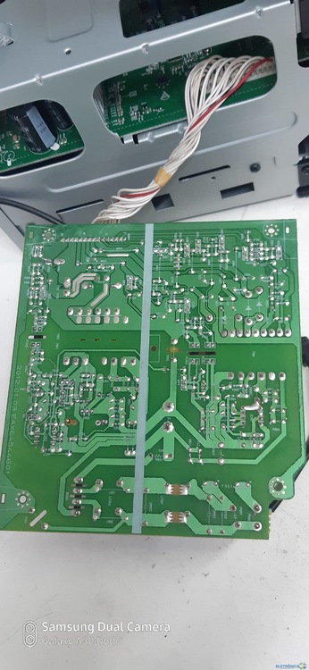

  1. Estou analizando este aparelho aqui na minha bancada que a principio pensei até que fosse a saida de som mas analizando a fonte não encontrei a tensão que alimenta a saida de som. Alimentei a saida com uma fonte externa e o som funcionou normalmente, gostaria que se algum colega que ja tenha se deparado com esse mesmo defeito podesse me realatar como conseguiu concertar, fazendo com que eu podesse chegar a resolver mais rapido esse defeito, vou aguardar alguma resposta e quando consegui resolver voltarei a postar aqui no forum a soluçao encontrada.
  2. Liga e entra em Protect quando não tem som nas caixas. Motivo é falta de alimentação 31volts no amplificador. Vários componentes pifados na etapa de oscilação do IC902 ICE2Q203: q913 2sa1271 pnp. q912 2sc3203 npn, q911 2sc3198. R90t 22ohm, ZD905 20v(coloquei de 18v na falta do 20v) Optoacoplador estava bom. Q902 em curto mosfet 8N80(coloquei 10n65). Funcionou perfeitamente. Tive um certo trabalho de pesquisa para concluir que os transistores equivalentes para o driver gate output. q912 913 poderiam ser 2sa1015 e 2sc1815, são para 150mA, originais são para 800mA achei exagerado. E realmente não encontrei nas minhas peças equivalente 800mA Observar que não placa consta 1ce2qs03G e o correto é utilizar ice2qs03. ICE original fiquei receoso de ligar com ele e danificar todo reparo que já havia feito, pelo motivo de que com osciloscópio apareceu uma amplitude de 44v no gate e 60hz medindo na placa sem Mosfet. Instalei um novo para garantir. Em funcionamento com novo oscilava a 3,3khz no gate. Mas comparando leituras em modo diodo do GND para os 8 pinos, leituras são praticamente iguais de um Ci novo.
