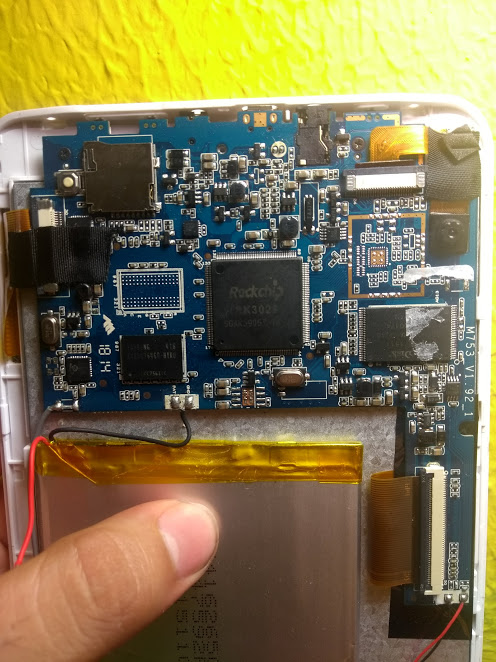

  7. Bom dia amigos, entrou um tablet DL aqui que não está ligando. Coloquei na fonte de bancada não apresenta curto e nem consumo. Ao pressionar o botão power ele apresenta o consumo de 200mA e desliga. Placa não apresenta curto, porém vários componentes ao serem aferidos com o multímetro na escala de simicondutores apresentam um resistividade de 119 foi a unica coisa que achei peculiar. O modelo da placa é a M753_V1.92_1. Já procurei esquema não achei, se alguém tiver alguma dica, fico grato.
