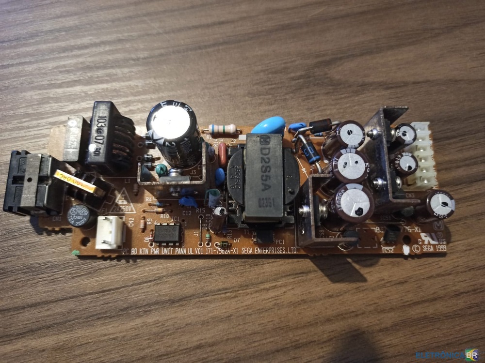

    dúvida Dreamcast V0
    Olá a todos! Estou com um Dreamcast que está com problemas na fonte de alimentação e gostaria de ajuda, segue descrição do problema: O aparelho foi danificado pois foi ligado no 220V, pois ele é 110V. A fonte de alimentação estava com o capacitor de 100 micros 200V do primário estourado, esse capacitor foi trocado. Depois da troca do capacitor a fonte voltou a funcionar. Nesse fonte do dreamcast existe três tensões de saída, 12V, 3,3V e 5V. As tensões de 12V e 3,3V estão ok, porém a de 5V está dando 2,5V. tentei encontrar o problema, mas por enquanto não consegui, acredito que com o diagrama dessa fonte conseguiria ver todos os componentes da linha de 5V e ir testando eles até descobrir onde está o problema. Se alguém puder me ajudar nesse assunto ficaria grato.

  3. Bom dia Encontrei um Deeamcast há pelo menos 3 anos no ferro velho, e não pude me conter...levei-o pra casa assim como outro console(PS2) Mas no caso do Dreamcast, eu tirei os parafusos da tampa e percebi que tinha umidade...desmontei o que foi possível higienizei a carcaça e sequei como foi possível, mas não tive coragem de ligá-lo na tomada pois na minha lógica, se alguém o jogou fora, deve ter tido algum motivo pra tanto...(o PlayStation 2 ao menos funcionava - só estava com a entrada do controle número 1 destruída) Então minha duvida é Na placa da fonte nos pinos que vem da placa inferior(placa mãe) em os pinos específicos, apresentam na placa da fonte voltagens entre 12Voltz e 5Voltz...mas com a fonte fora, eu liguei na rede e tentei medir corrente nesses pinos...todos deram uma média de 28Voltz Gostaria de saber se alguém já teve problema com Dreamcast relativo a fonte e se esta voltagem só chega aos respectivos 5V e 12V se estiverem conectados à placa inferior(placa mãe) Não sei identificar se este Dreamcast é Europeu, Japonês ou Americano...não faço ideia pois não liguei(dizem que ao ligar alguns tem discriminando o ano e o pais de origem) Eu gostaria de um esquema/diagrama elétrico para ver como verificar as voltagens nos pontos específicos e posteriormente encontrar algum outro defeito que justificasse o antigo dono tê-lo jogado fora... Não tenho controles pois encontrei no ferro velho...mas só posso pe sar em adquirí-los caso eu tenha certeza que o console vai funcionar Desde já agradeço... Não tenho fotos mas caso alguém possa ne dar uma luz, me diga o que precisa saber que dentro da medida do possível, tentarei ajudá-los a me ajudarem Muito agradecido
