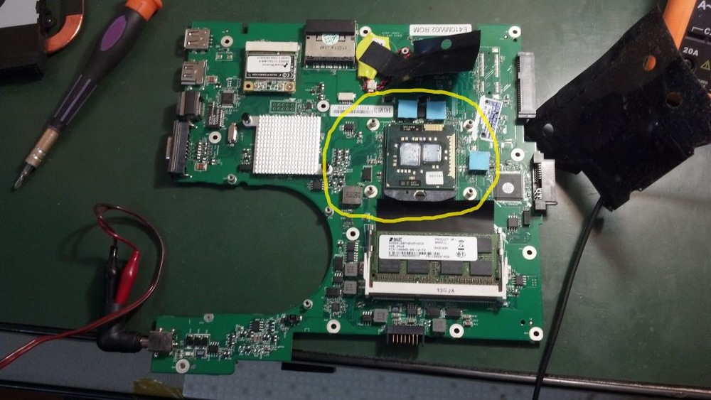

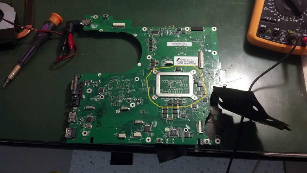

  1. Amigos,Hoje apareceu um notebook com um problema interessante,o cliente reclamou que o mesmo não estava carregando.Quando realizei a desmontagem notei que já foi feito a substituição do DC Jack dela.Realizei uns testes e notei que o notebook liga somente se a bateria estiver conectada ao note e se fizer a retirada da bateria e tentar liga-lo somente com a fonte conectada o mesmo não dá sinal de vice nenhum.Realizei uns testes no capacitores cerâmicos entre outros componentes da placa e o múltimetro bipa direto em vários componentes que ficam na região do processador.Gostaria de saber com você se algum técnico já conseguiu solucionar um problema desse e que poderia me ajudar. Os dados do notebook: Microboard Centturion ME Core I5 Placa mãe ET0N ET856
