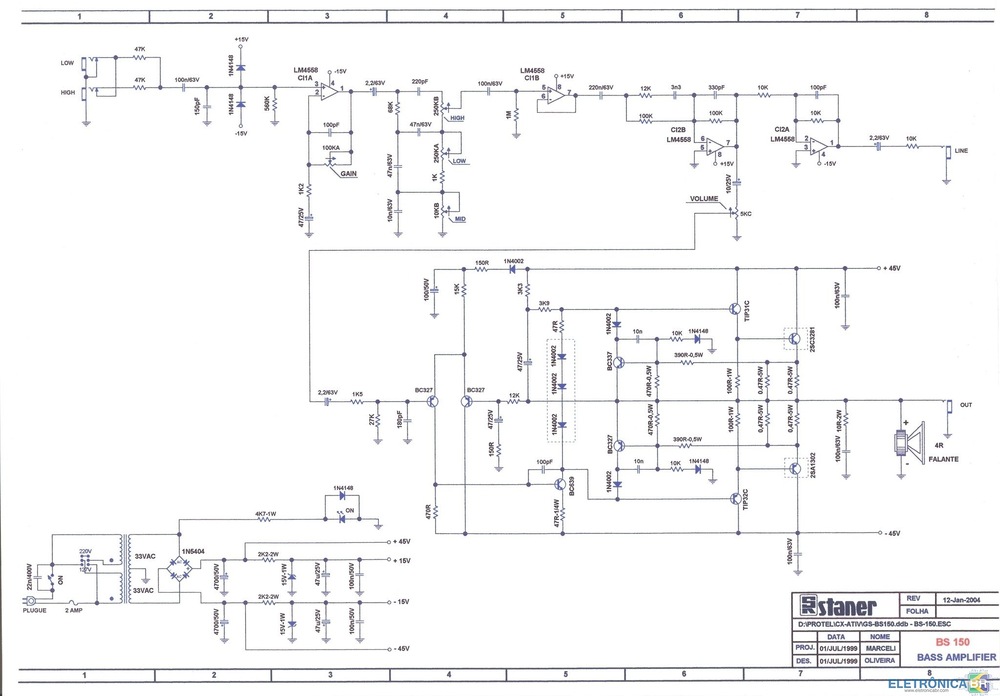

  2. Salve salve amigos, venho aqui no meu primeiro tópico solicitar a ajuda de vocês. Estou com esse cubo para realizar manutenção onde chegou com os trasistores 2sc5200 e 2sa1943 em curto, fiz a troca e em seguida analisei mais alguns componentes, encontrei alguns bc's 327 e 337 em curto e um resistor de 150ohm aberto. Mesmo após a troca de todos os componentes o aparelho jogo 45v dc no alto falante. Ja verifiquei todos os capacitores, resistores e diodos e não encontrei nada de errado. Será que alguem poderia me auxiliar nesse aparelho? Desde já agradeço a atenção de todos.
