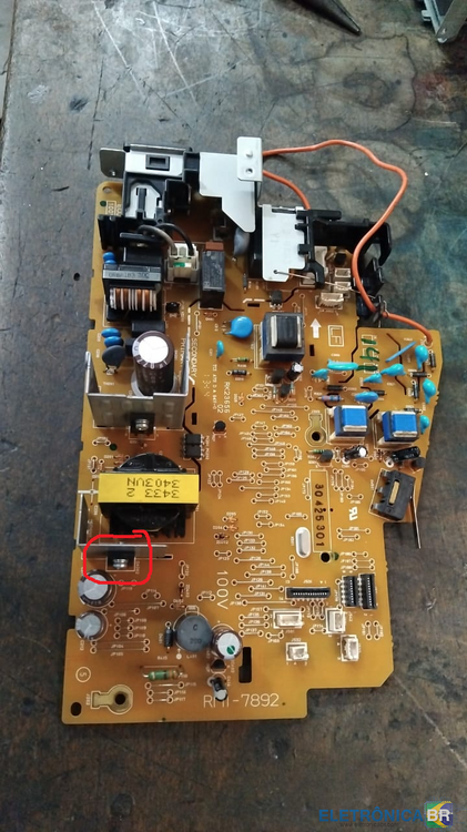

  1. Bom dia! Estou com uma fonte chaveada de uma impressora Hp Laserjet Pro M1132 (código da placa RM1-7892) que não estava ligando. Em uma breve análise, não achei nada fora do normal no primário.. porém já no secundário em achei um diodo duplo (foto) ruim, que fica logo após a saída do transformador. Eu tentei trocar ele, porém o problema persistiu.. há alguma possibilidade do trafo estar com problema? Pois a fonte esta emitindo um zumbido que está vindo dele. Ou será que é o MOSFET chaveador? Nas medições o MOSFET para tudo ok.. eu tentei achar o esquema dela, mas não encontrei
