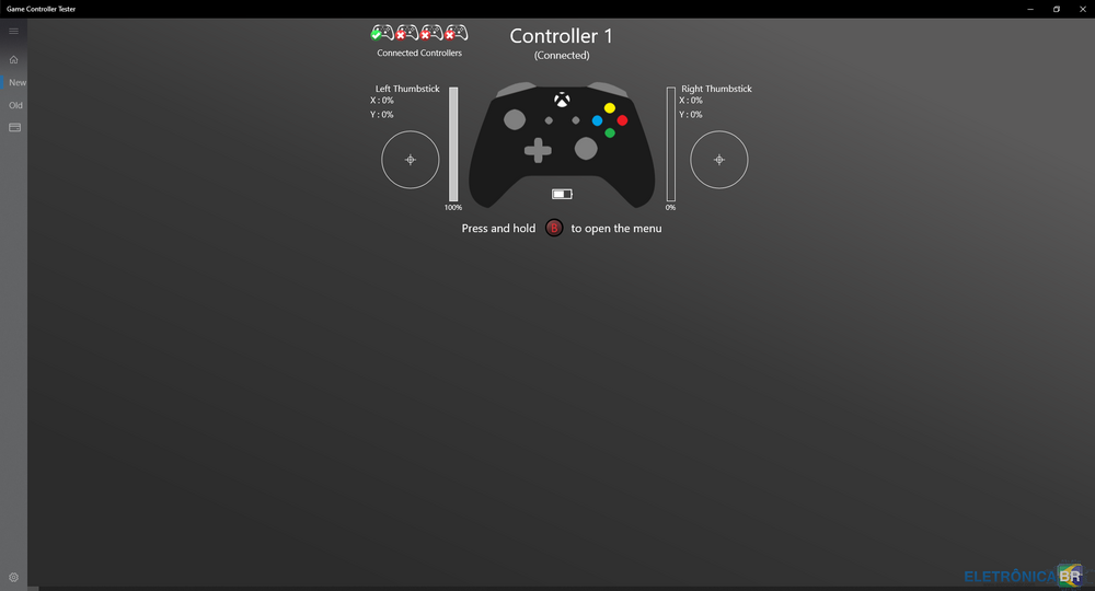

  1. Estou com um controle de Xbox One Elite que fica pressioando os gatilhos, tentei fazer o reparo da mesma, mas sem sucesso. Foi então que comprei uma placa equivalente e pra minha surpresa está com o mesmo problema. Peço ajuda de quem já tenha passado por este tipo de problema. Se alguém tiver os valores de cada componente fico muito agradecido.

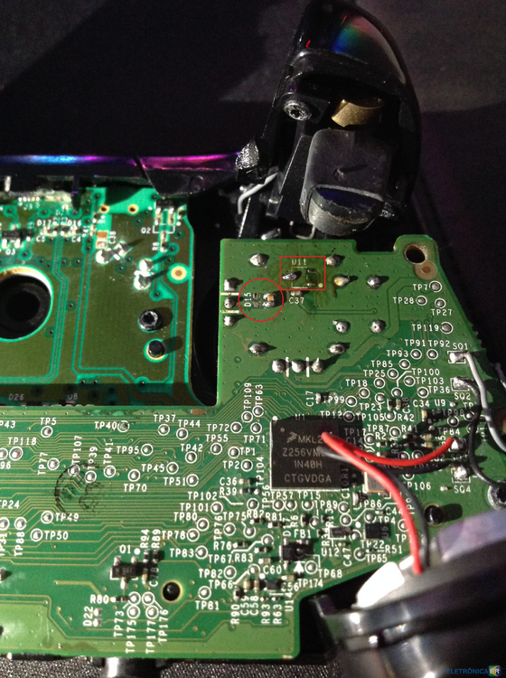

  2. Boa noite, Galera. Precisava de uma ajuda com meu controle do xbox one. Modelo do (FAT)[ A um tempo atrás o analógico dele estava puxando, ai eu resolvi trocar. Só que tive muitos problemas durante essa troca e depois de feita. O analógico estava resolvido. Mas o RT tava como sempre pressionado. Abri o controle e fui ver qual era o problema... Esse componente atrás, que faz proximidade com o imã na parte do gatilho tinha sumido. (Provavelmente por descuido meu, durante a troca do analógico) Devo ter arrancado. Comprei esse componente novo descobri que é o transistor 304. Mas mesmo assim, depois de soldado e colocado novamente o controle continua como se estivesse sempre 100% pressionado. ele não varia e não desativa. Percebi que além desse transistor, tinha um componente, quadrado, bem pequeno, do lado do d15, é o código C22 onde ta circulado em vermelho, que também tava faltando... Coloquei um parecido, mas nada mudou. No final, acabei arrancando esse transistor, pra ver se fazia alguma diferença. Não fez. Ele fica no lugar desse código U11. Estou solicitando uma ajuda, aqui no fórum... pois não achei nada na internet pra me ajudar... Alguem sabe se está faltando alguma coisa? Segue a foto em anexo.
