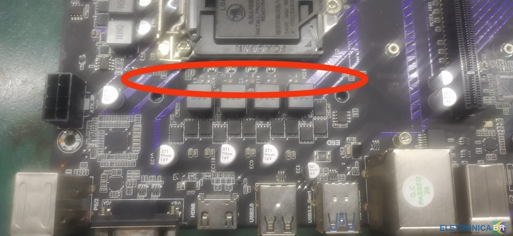

  1. Boa tarde Esta placa da Mancer - H510M Socket 1200 - já queimou um processador, e a duvida se o caso é conhecido para alguém aqui e possa comentar sobre... Há consumo nessa região de + 1,65A, mas chega a mais se eu mudar na fonte.... e acabou estourando capacitor - após remover todos os capacitores o consumo "acaba" - porém no conector p24 zera apenas o power...mas tenho tensão no pwbtn (painel) NORMAL.. com ou sem o vcore conectado troquei todos os capacitores e ao conectar p12 e tentar ligar a placa, gira levemente e fonte entra em proteção, e logo a tensão some.. mantendo somente o paniel..ou seja, a placa liga sem o p12, o estranho que nao tem curto na regiao, nada,,a placa é novinha... Gostaria de comentários técnicos, ou se isso possa ser um curto no próprio soquete Obrigado!
