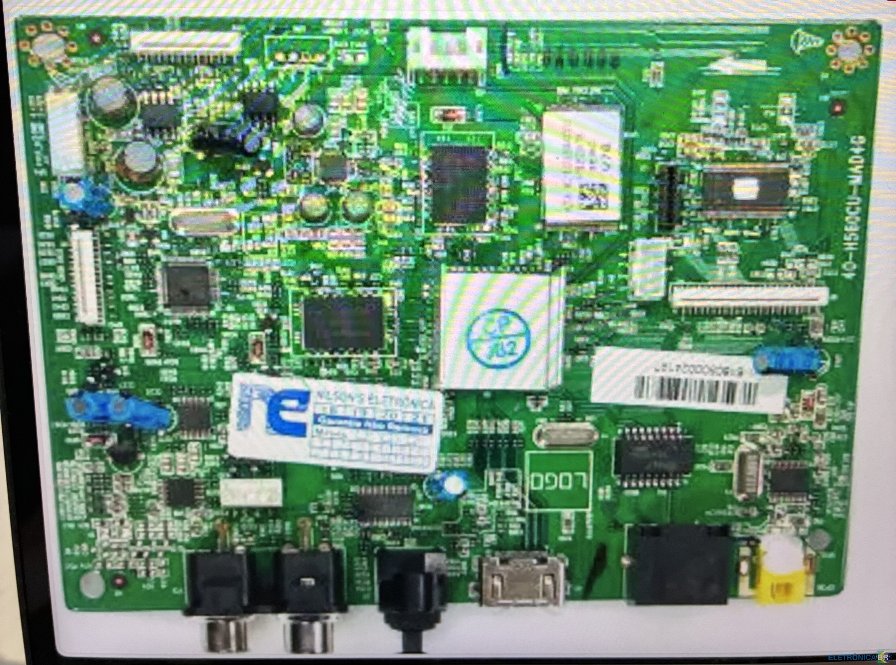

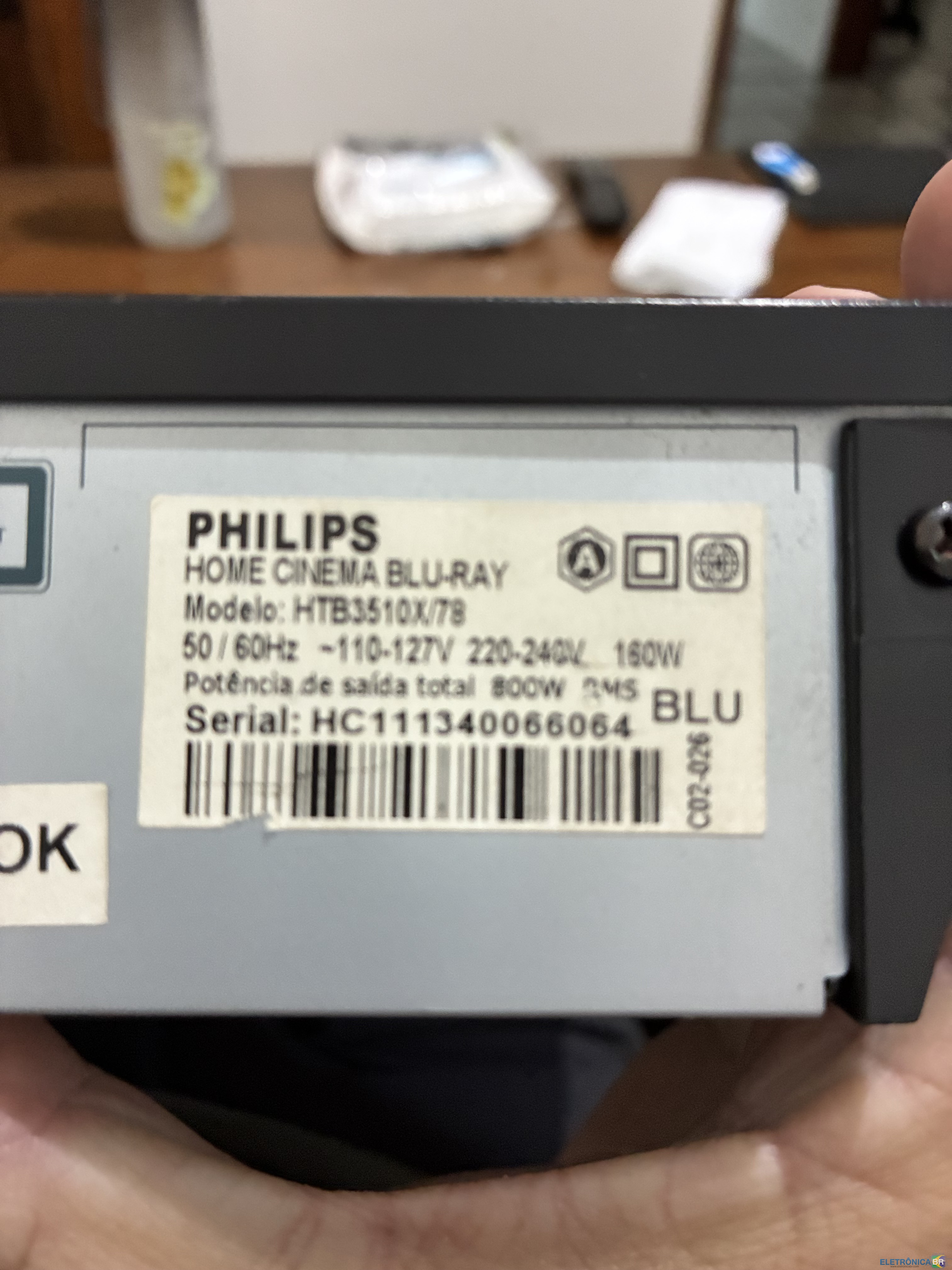

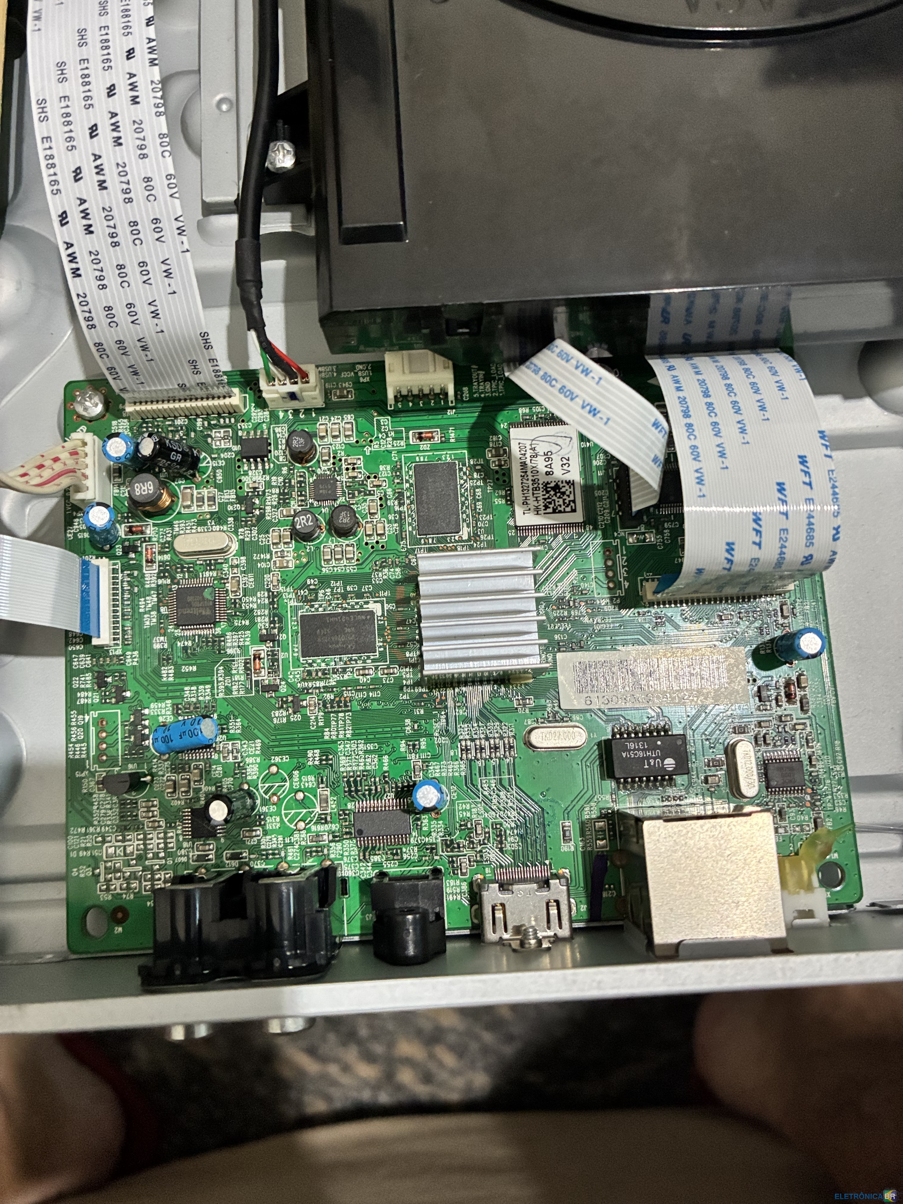

  1. Tenho um Home Theatre Philips HTB3510X/78, 800w de potência, com a placa principal queimada. (placa 40-h560au-maf4g). Não consigo achar a placa original, mas encontrei a placa do modelo acima, Htb3520x/78, que tem 1000w de potência (placa 40-h560cu-mad4g). As placas são visualmente idênticas, com as mesmas conexões. Sabem me dizer se a placa do modelo de 1000w funciona no modelo que eu tenho, de 800w?
