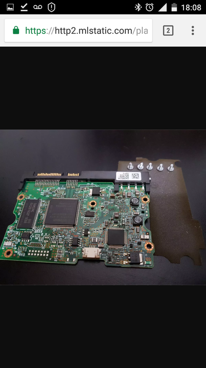

  4. Pessoal. Tenho um HD IDE de 500Gb que preciso recuperar uns arquivos importantes, Esta com problema na cabeça magnética, não consigo achar outro igual para retirar as peças de reposição. Porém achei um HD da mesma marca, a carcaça e praticamente igual, A placa lógica tbm da certo pois os conectores e parafusos da placa da certinho uma na outra. O que muda e que ela é Sata e do mesmo tamanho e rotação.. A dúvida é!? Dá pra colocar o disco rígido do IDE dentro do HD sata novo? Vou mandar as fotos dos dois para comparação.
