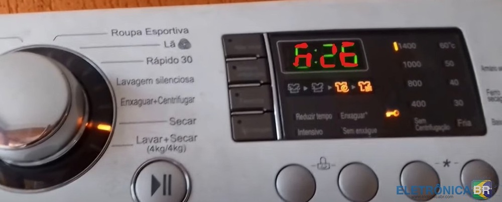

  1. o Display, tem apenas alguns led ativos, é possível trocar os led ou fusível? teria alguma foto ou modelo ou recomendação, pois esta impossível fazer a leitura, a notícia boa é que esta tudo funcionando bem, mais apenas quem conhece a maquina consegui usar, outra pessoa não consegui, por não é possível fazer uma leitura do que esta escrito, devido a alguns leds esta apagados. aLGUÉM JA TROCOU APENAS ESTE ITEM.
