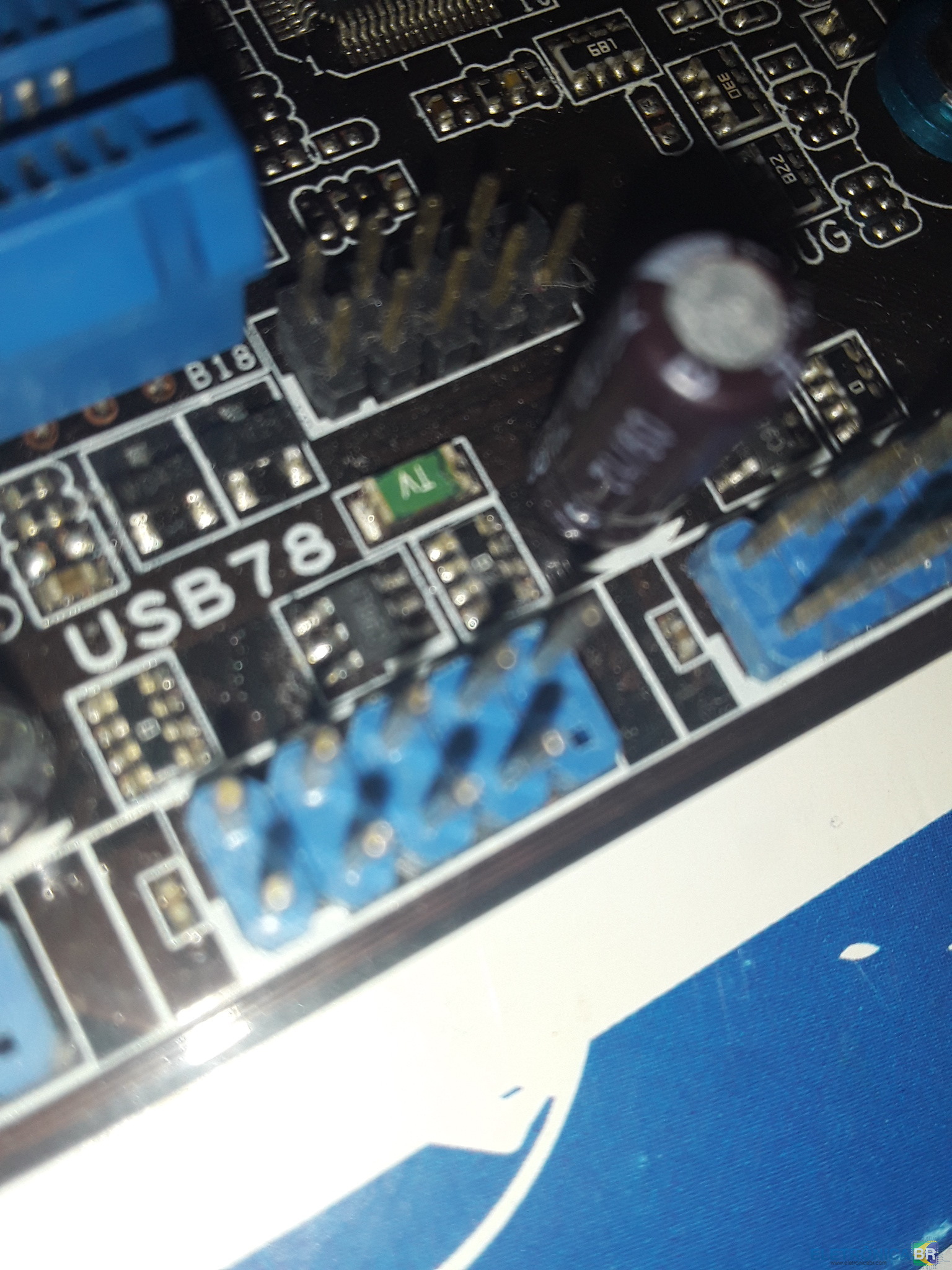

  1. Boa tarde galera então to com uma placa mãe ASUS P8H61-ML X3 R2.0 Que quando eu conecto o teclado e o mouse eles ligam mais não trocam informações ou seja não funciona fica parado... então fiz uns teste com multimetro detectei curto na linha de 5v e fiz uns testes nos C.i de 6 pinos os C96LH da usb e deram alteração fui medindo pelos outros todos deram numeração igual menos 2 deles que deram baixa 1 em cada usb e 1 capacitor eletrolítico de 820uf 6.3V então pessoal nao consigo o esquema da placa em lugar nenhum nem Boardview e não consigo encontrar o (SMD C96LH) nem datasheet nada alguém poderia me ajudar pois pretendo trocar !!
