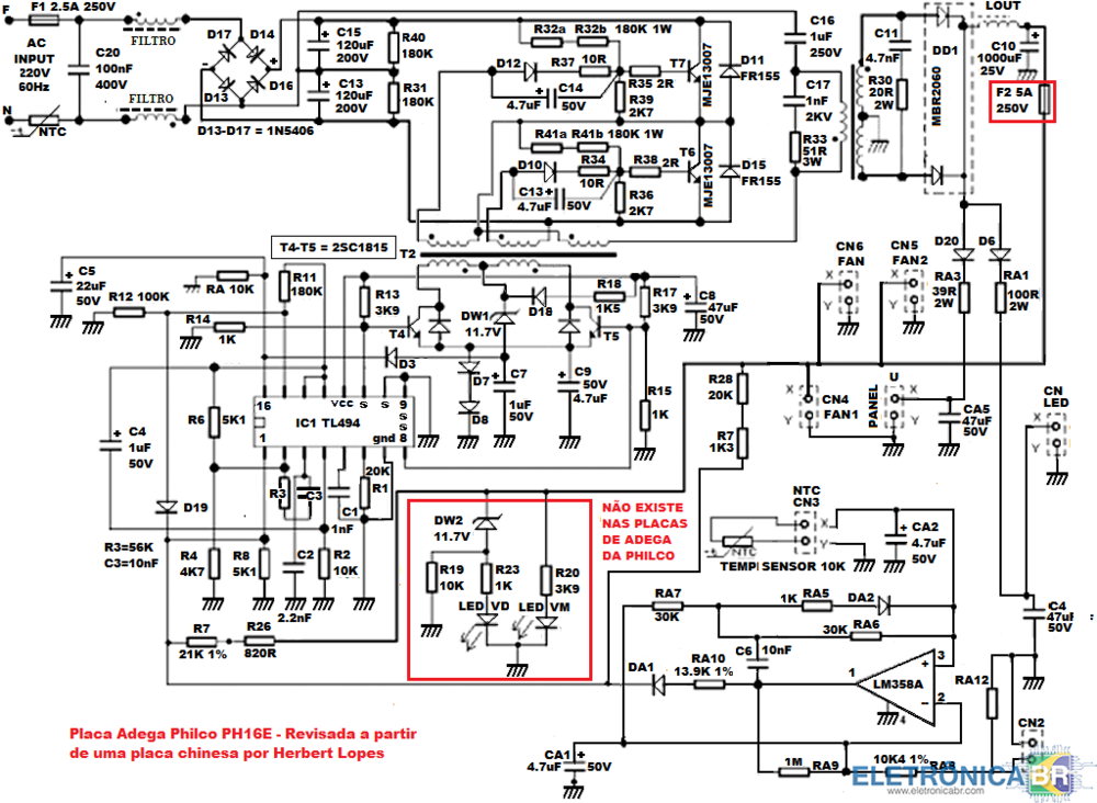

  1. Boa tarde pessoal, tudo bem? Por favor, alguém teria o esquema elétrico na fonte chaveada da adega Philco PH16E para me enviar? Estou com problema de queda de tensão quando os coolers e pastilha peltier são ligados. Obrigado
  2. Esquema da Placa de Adega Philco PH16E View File A partir de um esquema de outra adega mas com similaridades, revisei totalmente esse esquema, de forma a gerar o da Adega Philco PH16E Se alguém encontrar erros, favor me informar. Grato, e abraços a todos. Submitter Herbert Lopes Submitted 05/04/2023 Category Home appliances
  3. 2 downloads
