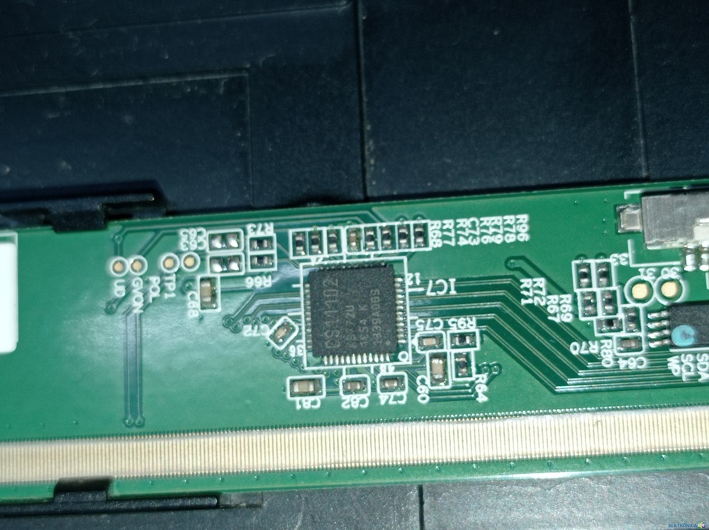

  12. Peguei essa tv com a tela preta, dei leves batidas na tela para testar o backlight e aparentemente estava ok abrir fiz as medições e encontrei o ci cs11102 aquecendo muito ao ponto de nem consegui colocar o dedo fiz a troca e ela voltou a funcionar
