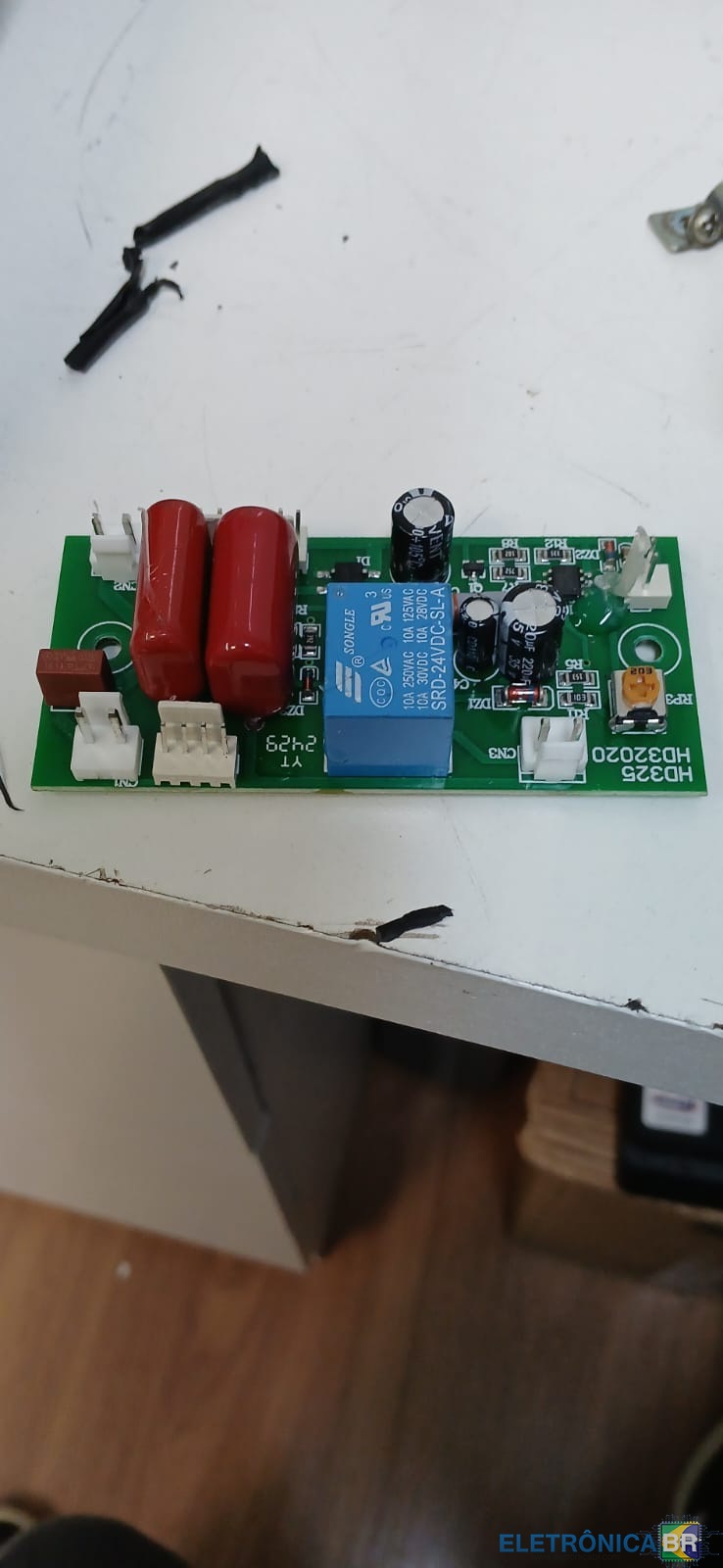

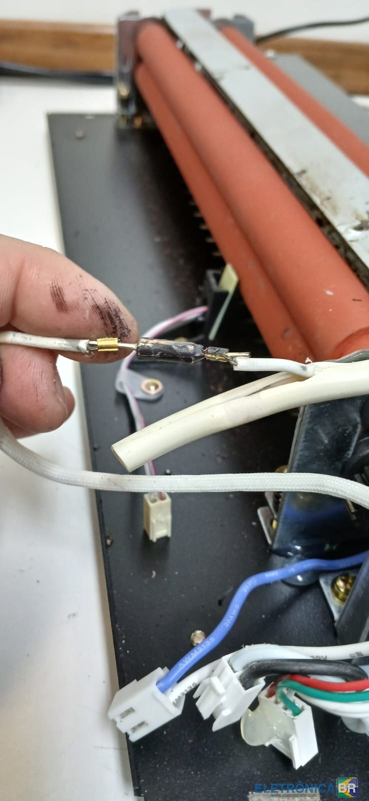

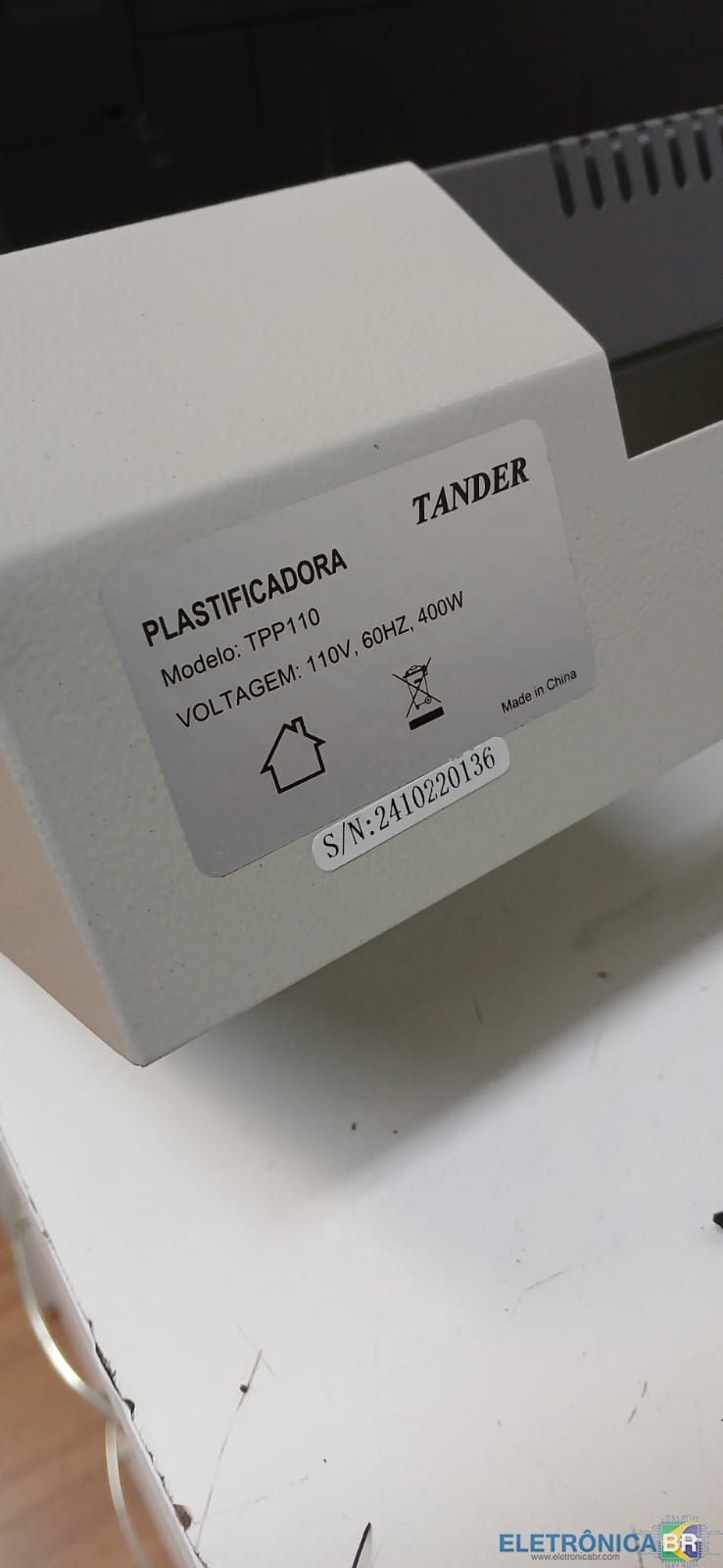

  1. Boa tarde colegas, estou com esta plastificadora que o cliente informa que não está mais aquecendo. Parece que a placa dela está ok, fusível normal, demais componentes também. Ela é 110 volts e a rede aqui de minha região 220 volts. Encontrei este componente que não sei o que é, seria algum fusível térmico? Ele está ligado em série com as duas resistências que deveriam aquecer. Teste de condutividade deu negativo, não está conduzindo. Saberiam informar o que ele é? Se deveria conduzir? É possível ligar o circuito sem ele? Obrigado pelas respostas desde já.
