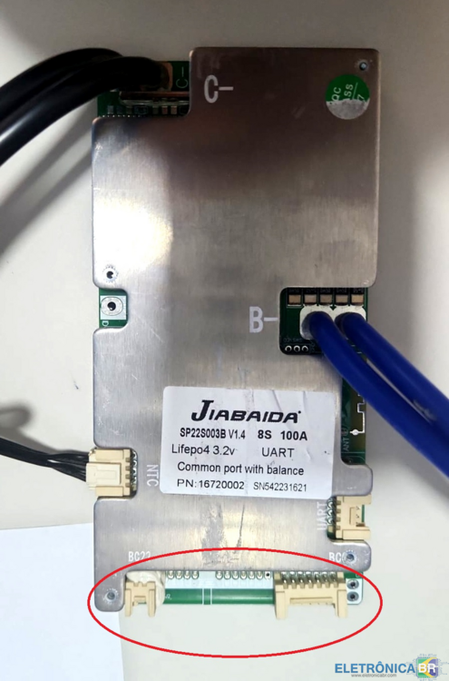

  1. BMS entrou em modo de proteção e não reativa, como resolver este problema. Banco de baterias Lifepo4 8S funcionando perfeitamente com BMS mais Balanceadora. Repentinamente entrou em modo de proteção e baterias incharam. Posgeriormente baterias voltaram ao estado normal, estão carregando e segurando carga, mas a BMS não reconhece o controlador. Já desmontamos e remontamos duas vezes o sistema. Estamos aguardando alguma informação do Fabricante (Jiabaida, China) pra saber de algum procedimento para resetar a BMS.
