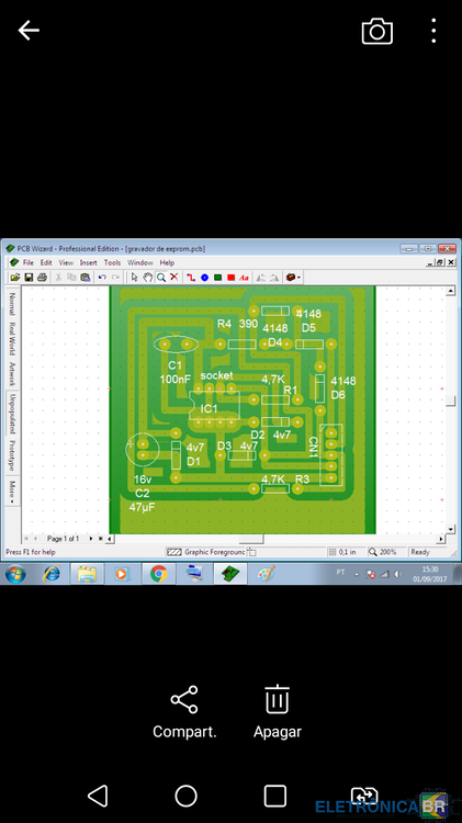

  3. Trago a vocês o programador de EEPROM que baixei no 4shared . É do ponyprog2000 do site lanços. Tem me quebrado um galhão pra programar EEPROM BIOS de tv LCD BIOS DE PC 775 E Outros como PIC da linha 16xxx EEPROM 24cxxx EEPROM sou 25Lxxx ave alguns modelos microwire (SDE). Segue o download e a imagem do projeto em .PDF Este é o site do desenvolvedor. O projeto trata-se da base de programação e deve ser feito também a Mine base que vai ser acoplada para a programação que contém os componentes necessários para a comunicação com a baseboard. Site do desenvolvedor http://lancos.com/siprogsch.html

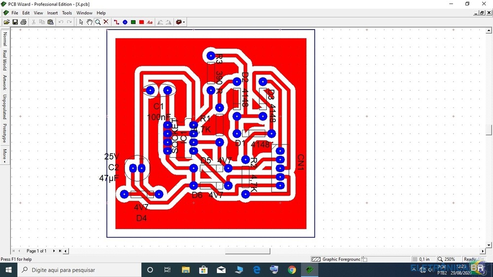

  5. Olá Venho trazer o programador de EEPROM ...esse não grava BIOS grava apenas memórias modelo serial RS232 pela porta COM. O programa para gravar chama se ponyprog200. Motivo da postagem concertar o que estava errado. O cara que o fez não conferiu o circuito!!! Achei esse programador no site hardware.com . Defeito que tinha diodo Zener com catodo ligado a massa ...na hora da programação queimava a EEPROM por conta do pico de tensão . Conserto: refazer o circuito. Segue algumas informaçoes

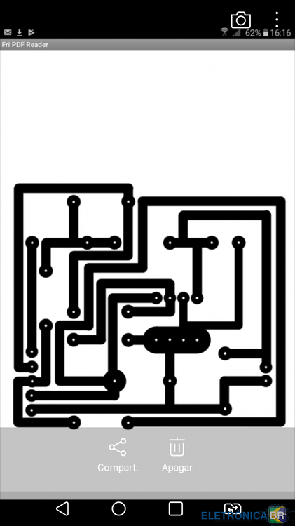

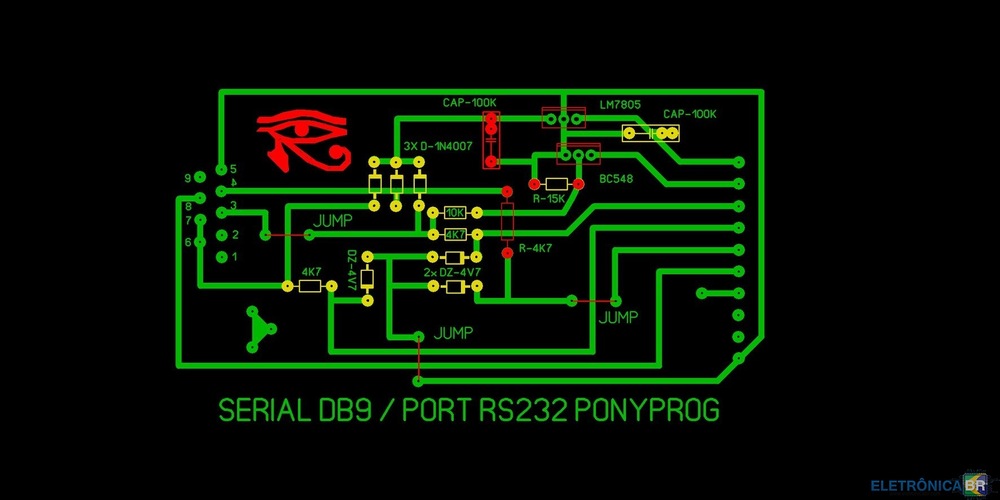

  8. Ola a todos. Venho atraves deste mostrar o aprimoramento do desenho da placa do programador de pic eeprom serial bios (flash sip dip8) pic avr sede eeprons microwired e etc . Venho trazer a placa corrigida onde no modelo anterior do projeto estava faltando um pedaço de trilha que leva o pino central do transistor regulador lm7805 a terra . entao este e outro que fiz baseado no esquema do projeto original do site lancos de claudio lanconeli. Espero ajudar estou disposto a prosseguir o projeto e aprimorar o software para que possa suportar novos dispositivos. By uk. Software de programaçao busque no google por ponyprog2000

  14. Este programador tem um erro que não foi dito aqui!!! Então ..eu fiz um..o meu não funcionou então recorrí ao YouTube e achei está correção do projeto!!! Tô gravando chip toner de impressora laser ...os dados de eeprom tem que ser extraídos de outros Chips novos ou outros Chips funcionando e salvo no PC . Antes de regravar a eeprom nova tem que apagar ela pra não ficar resquícios de uma programação anterior mesmo está sendo nova . Não esqueça o de selecionar a pota do programador e calibrar ele!!! Segue a correção do projeto!!!
