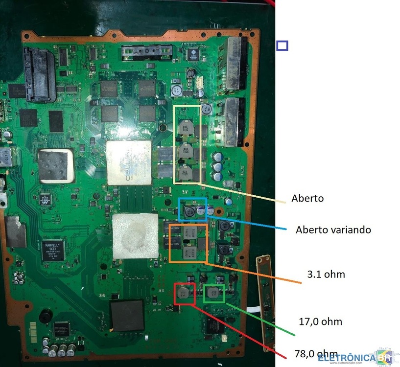

  1. Bom dia! Pessoal recebi esse PS3 de um amigo aqui na oficina, minha experiencia é em notebook, mas eletrônica é eletrônica!! ele apresenta o YLOD, console liga e acende os led´s vermelho e verde ao mesmo tempo, pisca 3 Bips e permanece vermelho. Fiz algumas medições nas bobinas e encontrei baixa impredancia nas bobinas Do CPU dele, segue as medições nas imagens, nos capacitores dos componentes de Rede e HDMI não encontrei problemas.Já ví muitos posts sobre, mas não me ajudaram pois condenam os BGAs sem antes medir (eu acho um erro isso, mesmo sendo que por probabilidade). Alguma ajuda em relação as medições? Desde já muito obrigado!
