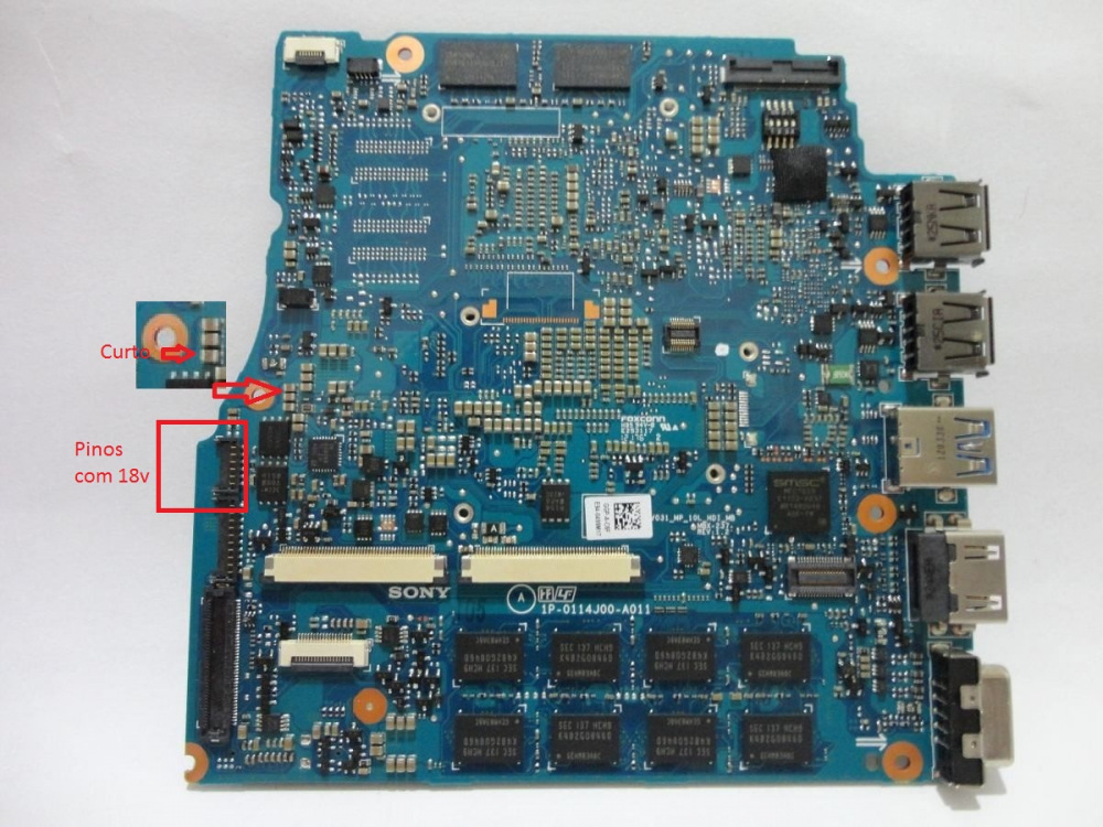

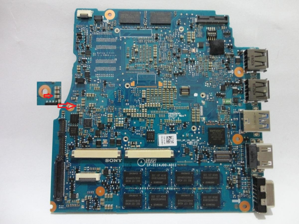

  2. Galera, Boa noite Estou com um notebook Sony vaio VPCSB25FB, Pifado depois de três anos de uso. estes dias liguei o mesmo na sexta para fazer os trabalhos da faculdade, trabalhei o final de semana todo, quando parava pra descansar apenas colocava ele em hibernação, só que na segunda ele não ligou mais, olhei para a fonte a mesma estava piscando em proteção, levei o mesmo numa assistência técnica aqui do abc, e a mesma condenou o notebook, alegando placa queimada. comecei a assistir videos no youtube para desmontar ele, como também comecei a estudar sobre como descobrir curtos de placas, apos desmontado, com um multímetro na escala de continuidade, encontrei um capacitor em curto na entrada de alimentação placa da placa Principal. Imagem 1 Muito bom antes matava a fonte, agora ele já deu sinal de vida. no entanto, ele liga mas não mostra video, e desliga apos uns 20 segundos e só liga novamente se remover o carregador. Notei também que não tem tensão nenhuma no conector da bateria e a luz de bateria fica piscando intermitente. Imagem 2 Nos próximos testes, irei avaliar até onde as tensões estão indo na placa auxiliar, e se estão chegando normalmente até a placa principal, pois já sei que não está carregando a bateria, resta saber se no momento que ele desliga continua havendo alimentação. O conector de alimentação da placa mãe está recebendo 18v, e não encontrei 5v muito menos 3v, ha que a bateria não esta carregando, comprei a placa power. Alguém já viu algo parecido?
