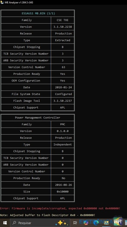

Olá, está BIOS é somente de 4 mb, a original do bkp que fiz é de 8 mb, também o ME Analizer da mensagem de que esta menor ou corrompida.
Estou precisando muito desta BIOS.

ola bom dia fiz a regrvacao da 25q64 porem liga sem video e no arquivo de backup sobe video normal ja regravei com outra epron e nada alguma dica obrigado
