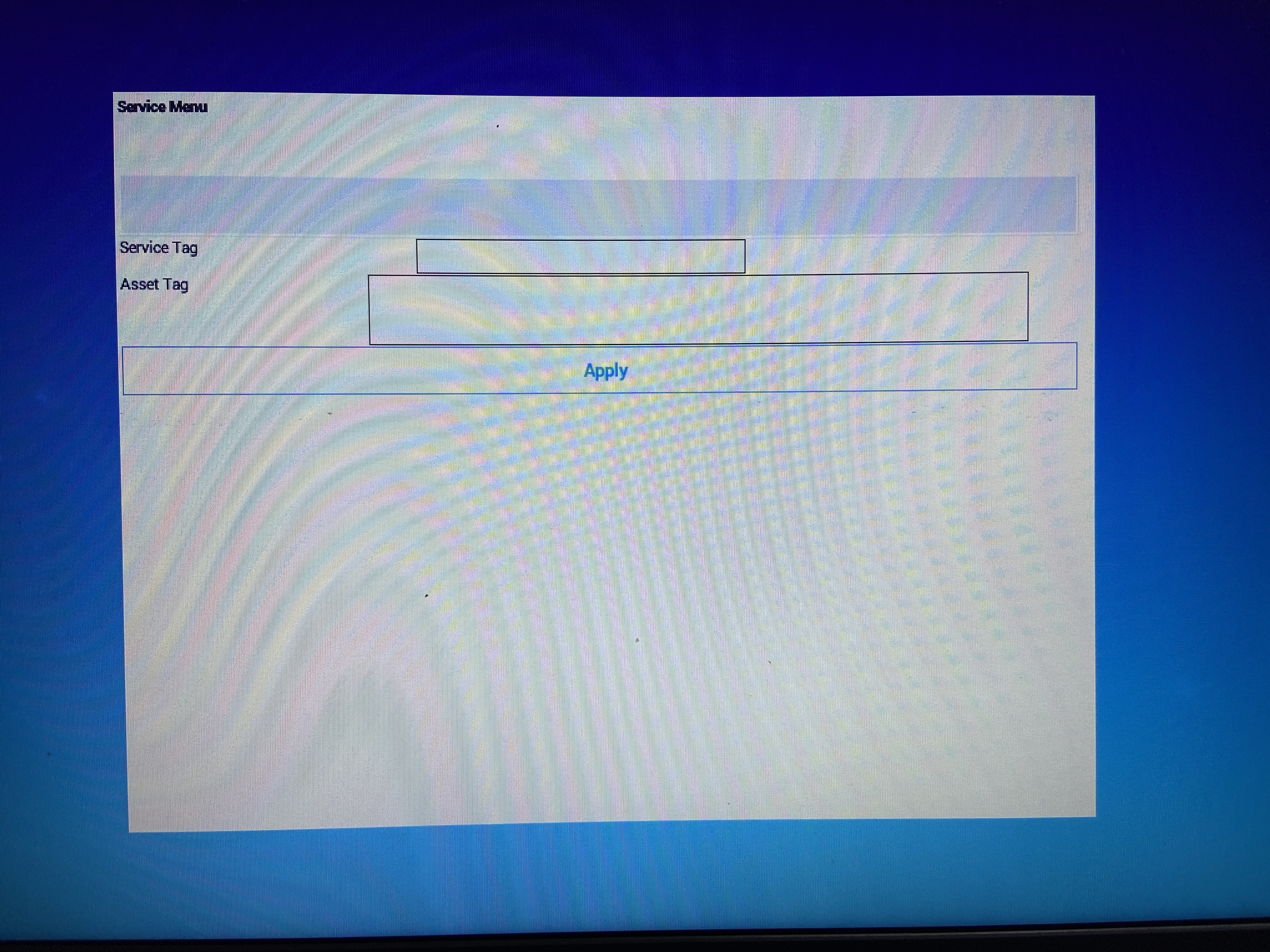

2 Miniaturas
Descrição do Arquivo
- Atenção: BIOS que permite procedimento equivalente à troca de placa para os modelos descritos, possibilitando iniciar a placa e configurar o Service Tag (ST) e o Asset Tag da Dell. A chave serial do Windows da sua placa deve ser inserida no arquivo UC6 de 16 MB, nas linhas 0x000C8620 e 0x000C8620.
- Arquivo UC5 com ME limpa. Caso a sua placa demore para dar vídeo ou apresente erro de TPM, será necessário extrair a ME do arquivo original de 8 MB para utilizá-la na nova BIOS. Se não conseguir realizar essa edição, pode solicitar ajuda aqui ou a alguém que trabalhe com recuperação de BIOS.
OBS: Sempre faça um ou mais backups da BIOS original (ambos os chips e arquivos). Jamais perca esses arquivos. (use o winrar de preferência para descompactar)
- Tenho recebido muitas placas com a BIOS trocada, o que dificulta enormemente a recuperação. Uma BIOS incorreta nessa placa pode inutilizar a máquina ou causar diversos erros de segurança TPM, demora para dar vídeo e telas azuis.
