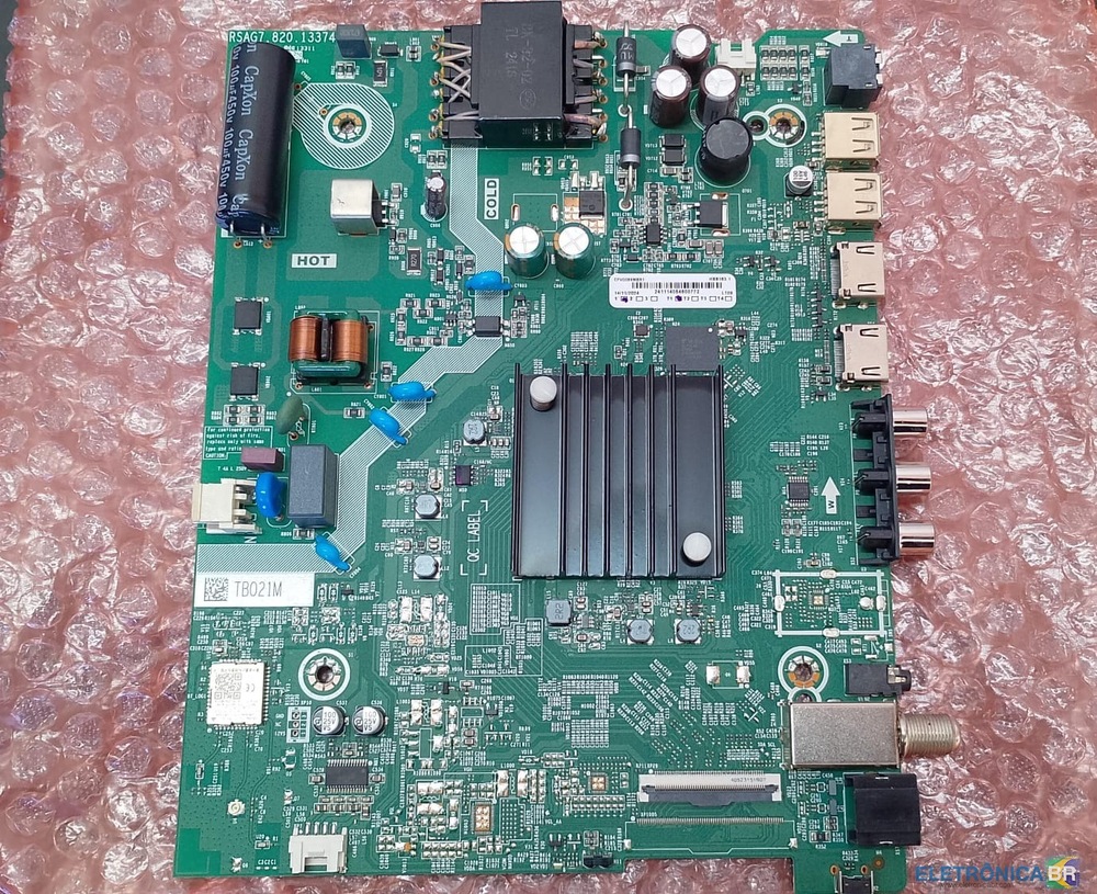

ATENÇÃO PARA A VERSÃO DA PLACA!! ATUALIZAÇÃO COMPATÍVEL SOMENTE COM O TIPO ABAIXO:
