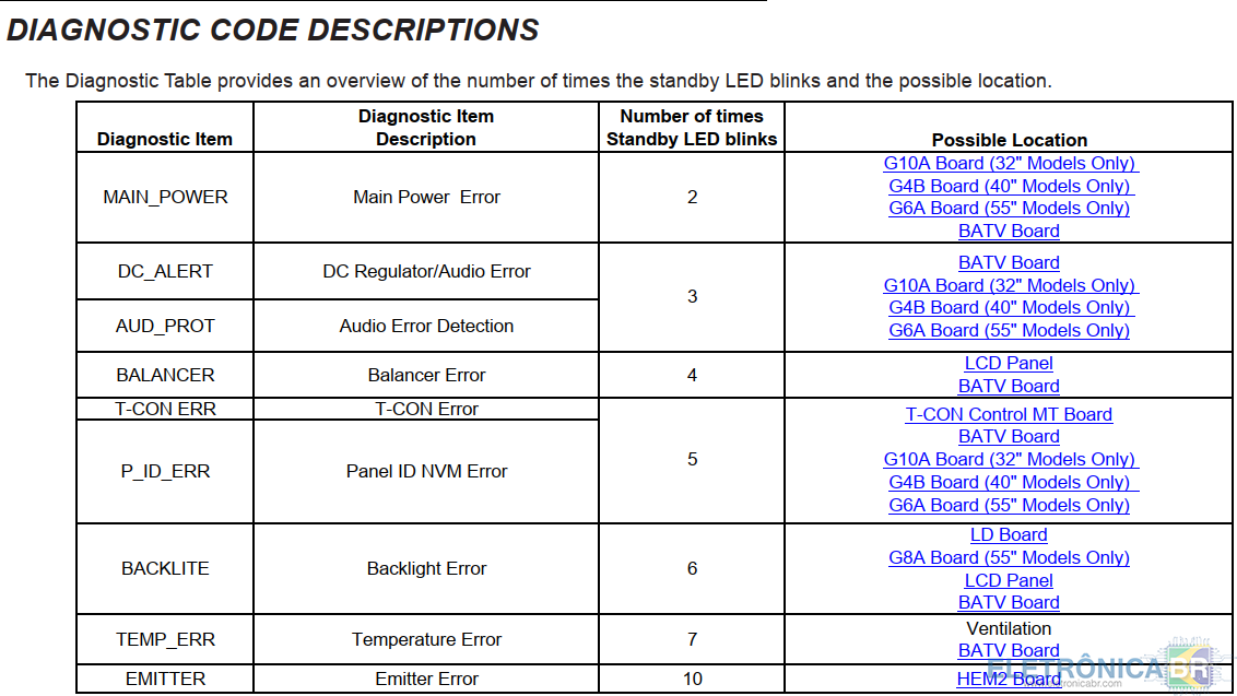

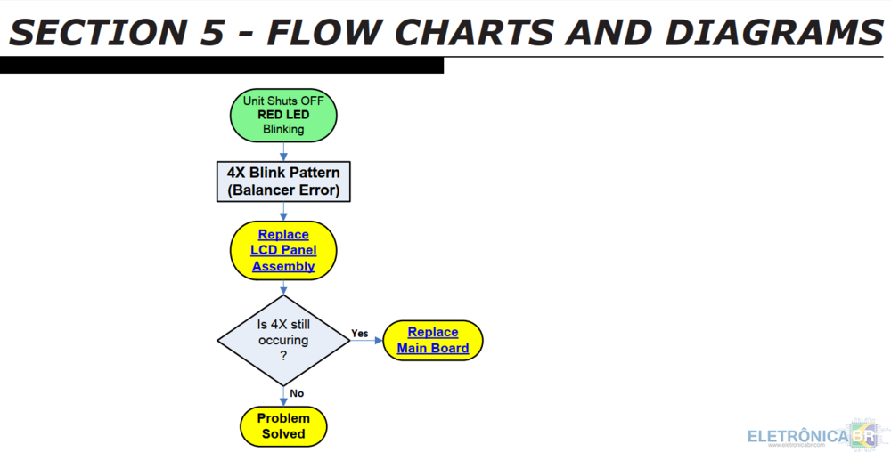

- TV SONY KDL 55EX725 LIGA E DESLIGA STANDY BY PISCANDO 4 VEZES
