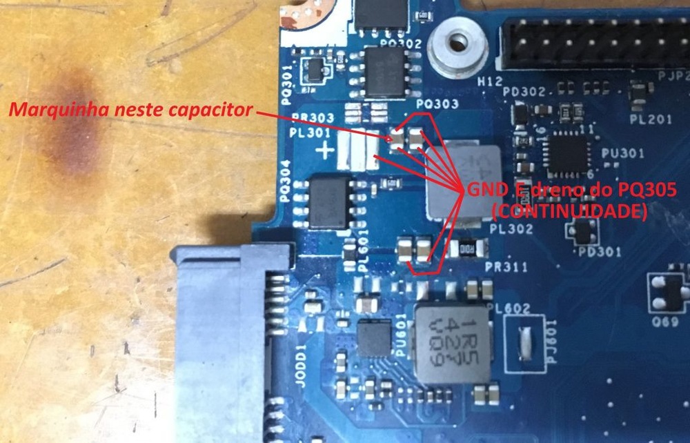

Você não tem permissão para visualizar links. Faça login ou cadastre-se. Abra o circuito retirando PL301 e verifica se há curto no dreno do PQ305 e no PD301 no pino2 anodo.
Mantenha fora do circuito o PR301 e a PL301 ou PQ305
Caso houver dificuldade em retrar a PL301 se quiser pode também retirar o PQ305 não vai alterar os testes tanto faz um ou outro ( PL301  ou  PQ305).

PL301 retirada! Há curto no dreno do PQ305 e no PD301 não!
Hum.... legal ... to analisando o esquema para ver a melhor forma de resolver isso.

Pelo teste feito está em curto para GND a linha de CHG_B+  estou analisando o esquema para ver qual caminho tomar ou qual procedimento executar.

Pelos teste feito e a linha  (sinal)  CHG_B+  termina nesse setor em vermelho uns desse capacitores estão em curto.
Ok.... e bom descanso ,após achar o curto desse setor referente a Resposta #61 não é para energizar o circuito e nem injetar tensão OK ... creio que tem mais de um problema em sua placa ( circuito).

Você não tem permissão para visualizar links. Faça login ou cadastre-se., Bom dia!
Realizei os testes e está na imagem o que encontrei..
Note que tem uma pequena marquinha no capacitor que apontei na foto, tipo de um curto.
Olá tudo bem com você .... então algum capacitor desses referente a Resposta #65 está em curto.  São somente 2 e o processo e simples de retirada ,retire um por vez e todo capacitor  que retira você vai aferir  o dreno do PQ305 , quando sumir (desaparecer) o curto no dreno do PQ305 você resolveu o problema dessa linha em questão CHG_B+, mas creio não resolveu o problema da sua placa (circuito), pelo motivo de executar muito processos durante a analise.
Resolva somente o problema dessa Linha CHG_B+ depois vamos verificar outros setores ... não energize o circuito......

Não pode ter continuidade em nenhum dos dois lados destes capacitores com o dreno do PQ305 então certo?
Um dos lados dará continuidade porque é a trilha que vai para o PQ305.
O que não vai dar é gnd com o PQ305 (isso se o capacitor ruim estiver fora da placa).

Sim se você pensar ou analisar dessa forma  está correto... mas para ter um boa compressão tem que sumir ou desaparecer o curto referente a GND do dreno do PQ305.
Tirou um capacitor pega o multímetro escala de diodo (continuidade), ponta preta no GND do circuito ponta vermelha no dreno do PQ305 se continuar dando curto para GND você não resolveu o problema.

Amigos Você não tem permissão para visualizar links. Faça login ou cadastre-se., , retirei um capacitor (aquele que falei que tinha marquinha) e pronto, sumiu a continuidade do PQ305 com GND!
Aí testei ele fora com o multímetro analógico como o amigo Jakers falou e ele vai a 0 mesmo ao inverter polaridades!
Quem bom que resolveu o problema do curto da linha CHG_B+ isso prova que nem sempre  injetar tensão e a melhor opção para se resolver um curto em um linha.
