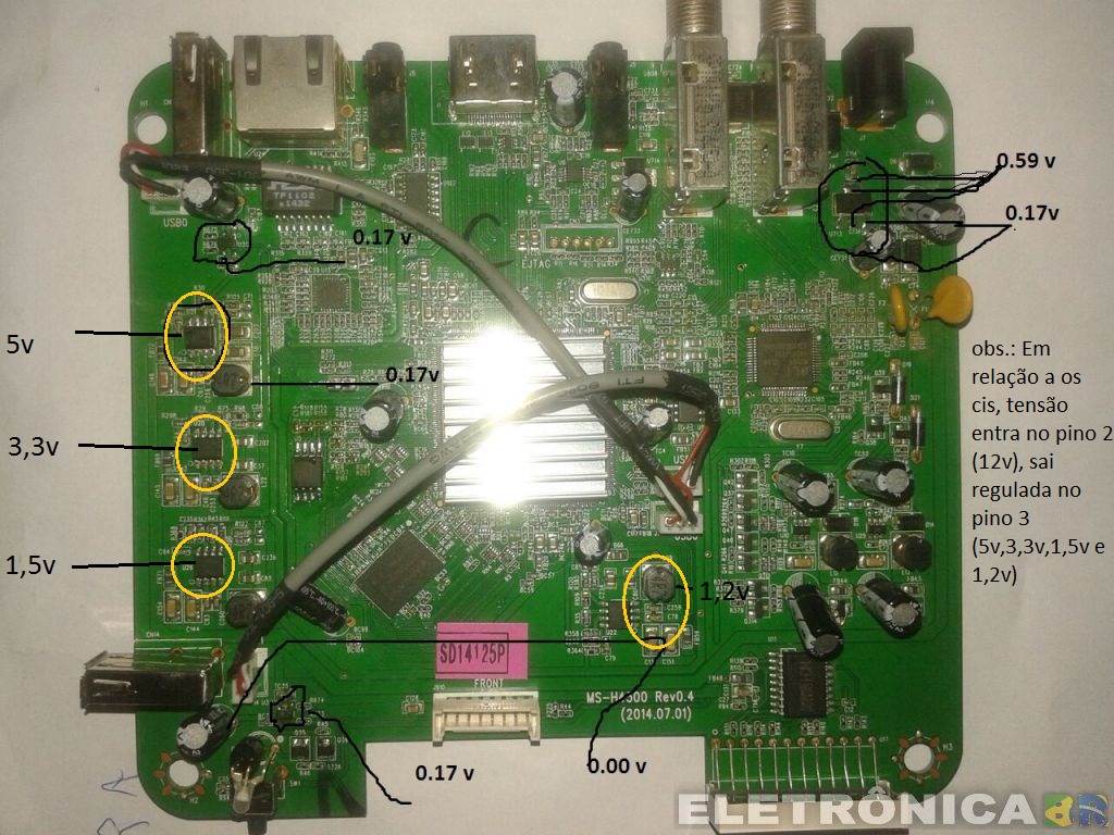

ola boa noite amigos venho por meio deste pedir uma ajuda aos companheiros do forum. peguei um duosat troy G. que não esta ligando, e ate onde pude observar que esta faltando os 5v presentes na placa vou relatar o que ja fiz regravei a eprom, troquei estes 3 cis que esta circulado conforme a foto ai do lado esguerdo, e um outro do lado direito mas so consigo os 0,17 v aonde deveria ter os 5v presentes. único lugar que não achei tensão nenhuma foi em um capacitor que esta com 0,00v conforme a foto. todos os ci que troquei foi retirado de um outro troy que esta funcionando perfeitamente.
Não basta sair trocando componentes aleatoriamente, tem que saber a causa do mau funcionamento do ci antes de trocar! Todos esses cis pwm que vão ao lado de uma bobina recebem uma tensão maior em um terminal e converte em uma menor em outro terminal.
Por exemplo esses 5v que voce está procurando:
>> Voce identificou qual o pino que entra 12v no ci??
>> Mediu se chega os 12v??
---> Se chega os 12v, perfeito, vá ao próximo passo:
>> Você disse que tem um outro deco identico funcionando, anote quais as tensões nas bobinas e depois injeta essas tensões com a fonte assimétrica na placa ruim. Com certeza onde houver curto vai esquentar!

Veja se esta chegando tensões nos cis circulado da imagem.
