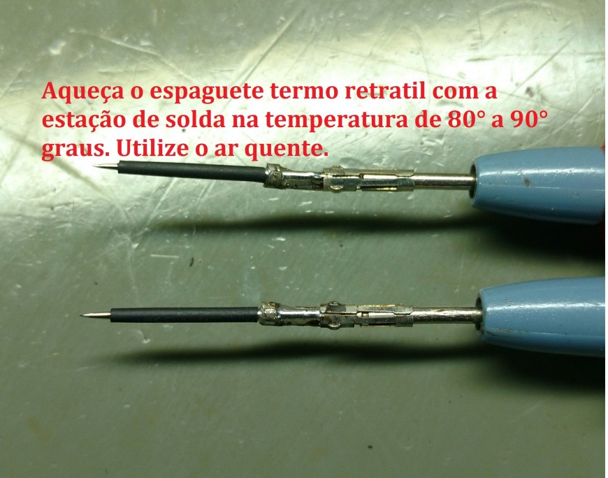

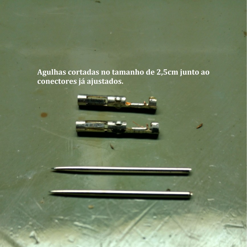

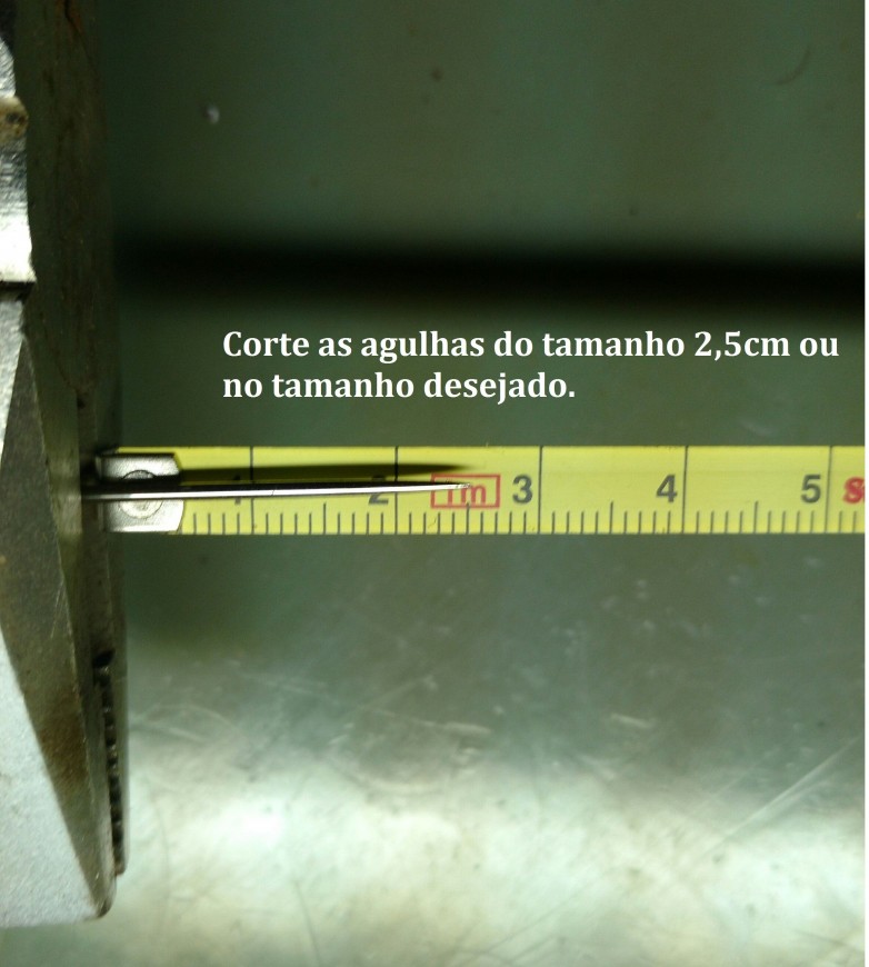

Bom amigos, devido a grande perca minha de quebra de pontas agulhas industrializadas, resolvi montar minhas próprias pontas agulhas, inserindo as pontas comuns em um conector de fonte atx percebi que se encaixavam perfeitamente na mesma, o material que utilizei ficou muito barato e eficiente.Espero que gostem.
