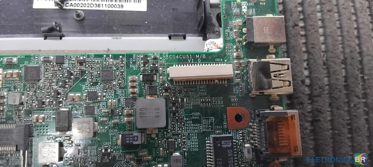

Positivo Unique S1991 | C14CU51 | Liga mas não da video, e ventoinha desliga em 10 segundos
@MJVFC Certo, vou fazer isso!🫡 Se a placa não ligar? Voces tem o link de download para mim baixar a BIOS do Positivo Unique S1991 placa C14CU51 CI MXIC MX25l6575E?
@Rods Eu não utilizei nenhum arquivo, até porque eu não encontrei. Eu apenas, Pluguei a programadora no PC 1. Detectei o chip MXIC MX25L6575E ( Mesmo modelo que está escrito no CI ) 2. Fiz a leitura 3. Verifiquei 4. Apaguei 5. E cliquei no botão de programar sem ter selecionado o arquivo da BIOS
@elias.girardi Eu fiz o backup. Quando eu liguei e vi que não deu imagem, eu conferi o vcc do pino 8 e deu os 3 volts de alimentação. É que eu estou aprendendo a interpretar esquema eletrico e as funções do CI para você ficar ciente do meu nivel de conhecimento e experiencia. Assim depois que tinha os 3 volts do pino 8, eu descobri que o U18 tem a função de liberar corrente quando pressiona o power, mas nos capacitores que não lembro a sigla, não tinham as tensões liberadas pelo CI. O U19 deu a mesma coisa, não tinha tensão nos capacitores de acordo com o esquema eletrico.
@infocel technology @everaldo designer @Rods @rafael magalhaes 2023 Regravei a BIOS com a gravadora CH341A. Agora o notebook nem liga mais. Eu não errei na hora de soldar e tambem protegi o Super I/O com fita kapton.
@infocel technology @everaldo designer @Rods @rafael magalhaes 2023 Voces podem me indicar uma gravadora de bios?
@rafael magalhaes 2023 Pelo visto vai ser regravação da Bios, pois pelo YouTube e aqui no forum citam o problema dos CIs U19 e U18. No teste que eu fiz, eles estão funcionando perfeitamente, O U18 ativa e regula as tensões corretamente quanto o U19 que tambem estão com as tensões corretas. A BIOS tem alimentação.
@Rods Vou fazer esse teste com a tela desconectada.
@xandy_73 Entendi, no momento eu estava na sessão de " como criar um tópico e identificar a placa " E acabei criando o tópico nesta sessão. Sobre o Notebook Positivo, até então vai ser regravação da BIOS, pois eu não sei os setores da placa, e muito menos o que cada componente faz. Mas eu continuo estudando
@xandy_73 So esta aparecendo apenas dicas e tutorial
Ola, eu recebi de um amigo meu um Notebook Positivo Unique S1991 placa C14CU51 O aparelho tem o seguinte sintoma, eu ligo o notebook, mas ele não aparece imagem, apenas o led do power fica aceso. Inclusive a ventoinha que desliga em 10 segundos. Os procedimentos de testes foram os seguintes Medi a tensão da pilha da BIOS, deu 3.3v Liguei o notebook conectado a um monitor, para ter certeza que não é a tela Retirei a bateria e a placa de rede Limpei e troquei a memoria Fiz um reset da BIOS vendo tutorial sobre o S1991 não dar video Medi as tensões dos capacitores do U19 e estavam todos corretos de acordo com o esquema eletrico Quais outros testes eu posso fazer? Alem de que eu não posso fazer gravação de BIOS ( Agora eu posso! )

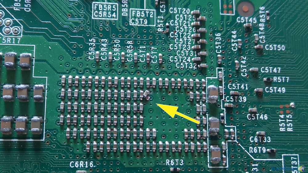

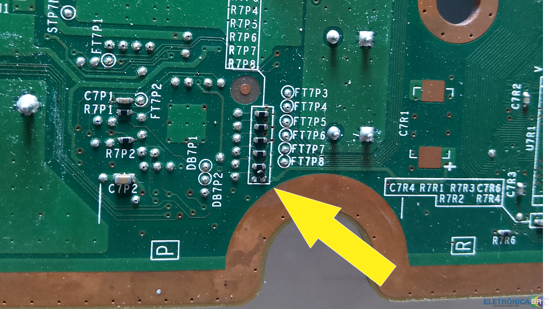

Xbox 360 Trinity | Erro 0101, porem...
@Alexandre T I Agora eu testei o video game com jogo no disco, porem o jogo está travando nos loadings. Mas eu não fiz um teste 100%, porque se eu iria atrasar para o serviço.
@Alexandre T I Ressoldei o capacitor e o resistor. Agora, eu esquentei as memorias e fui testar. O video game funcionou. O problema não deve ser a GPU, e sim algumas das memorias.
@davipoa @davipoa Eu encontrei esse capacitor de 4.7 uf com a solda quebrada no GND. O capacitor que fica por debaixo da GPU Tambem encontrei um resistor de 0 ohm que tambem esta com a solda quebrada. Agora me tire uma duvida, esses componentes quebrados se rompeu pelo tempo ou foi quando na hora de eu desmontar que eu quebrei eles?
