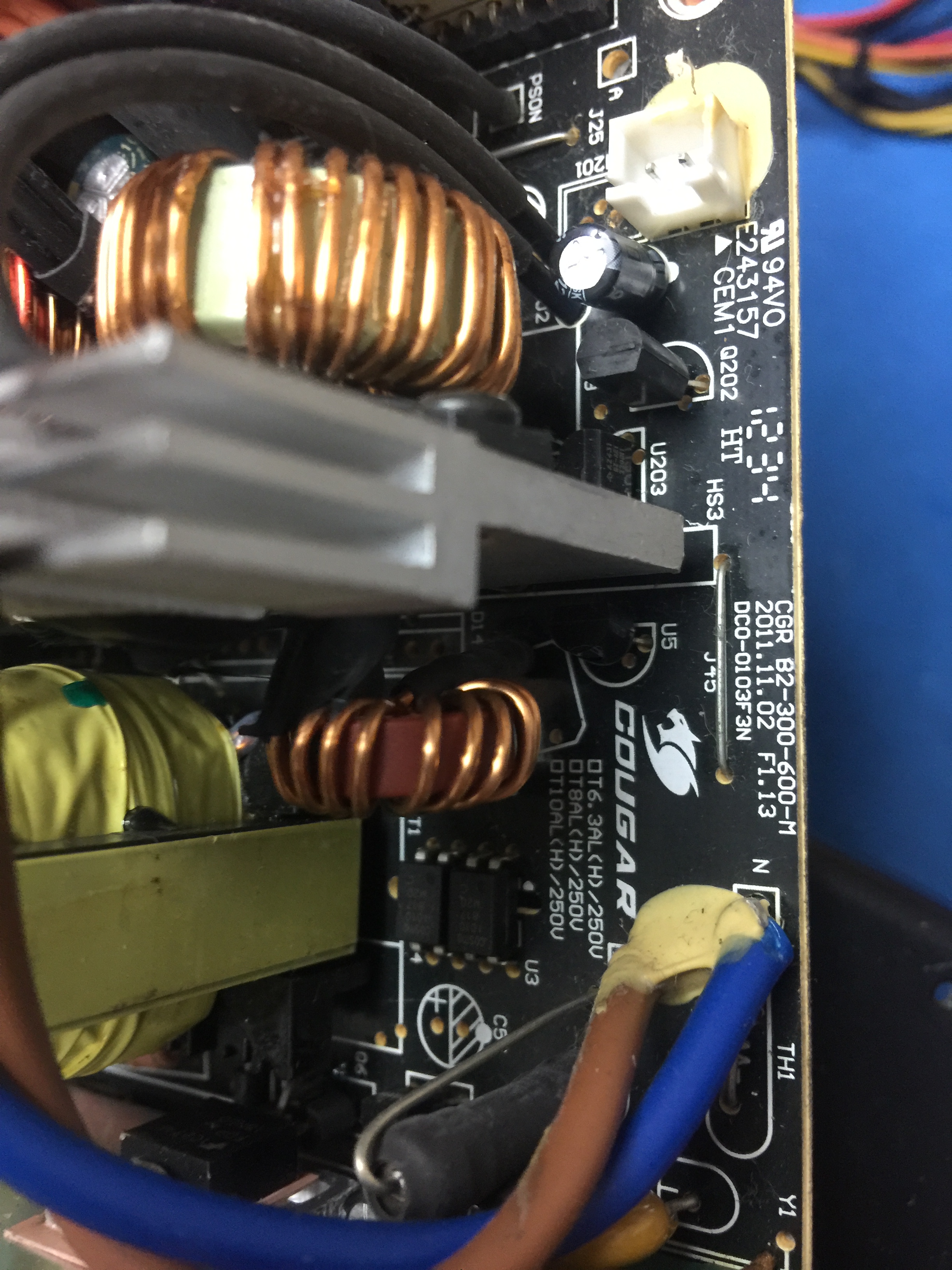

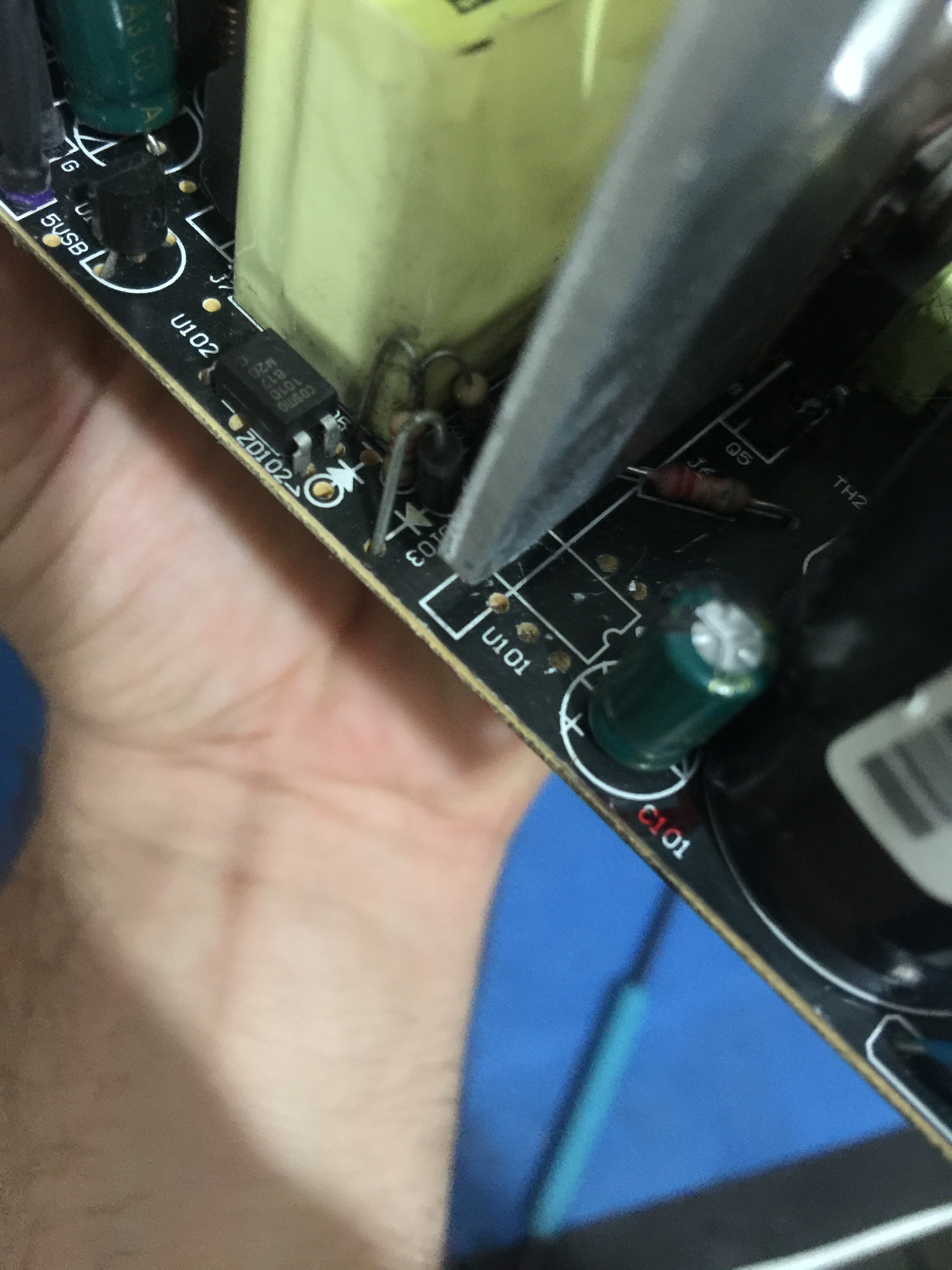

Segue abaixo imagem da área do componente (serigrafia U101):
Abaixo, imagem do modelo da PCI:
Como nao consigo esquema elétrico com o fabricante que se nega a passar (ou eu não estou sabendo pedir), e não acho nada a esse respeito na internet (apenas consegui achar fotos internas de revisões diferentes dessa mesma fonte, aonde esse componente não é usado ou não aparece nas fotos), fica praticamente impossível tentar um reparo.
Alguém conhece esse modelo ou conseguiria o esquema elétrico ou tem alguma sugestão de como poderia conseguir ajuda?

Você não tem permissão para visualizar links. Faça login ou cadastre-se., pelos dois modelos de CI que citou, o datasheet deles pode ajudar a ter uma idéia.
O datasheet do STR-A6062H mostra na página 1, em Typical Application, um circuito que poderá ver se a sua placa tem algo parecido.
Já o TNY274-280 tem todos os 4 pinos (5 a 8 ) interligados.
Terá que comparar e seguir as trilhas da sua placa para ver se algum deles servirá.
Mesmo assim, vamos aguardar novas opiniões.

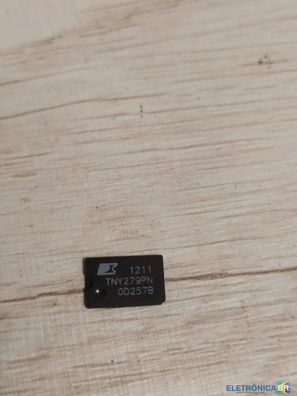

Eu tive o mesmo problema e resolvi da seguinte forma:
Usei o CI TNY280PN e resistor compatível 2.2 - 0,11ohms aquela resistência que fica atrás do CI.

Fiz exatamente como o @danhtml e resolveu o problema. Parece ser um problema comum.
