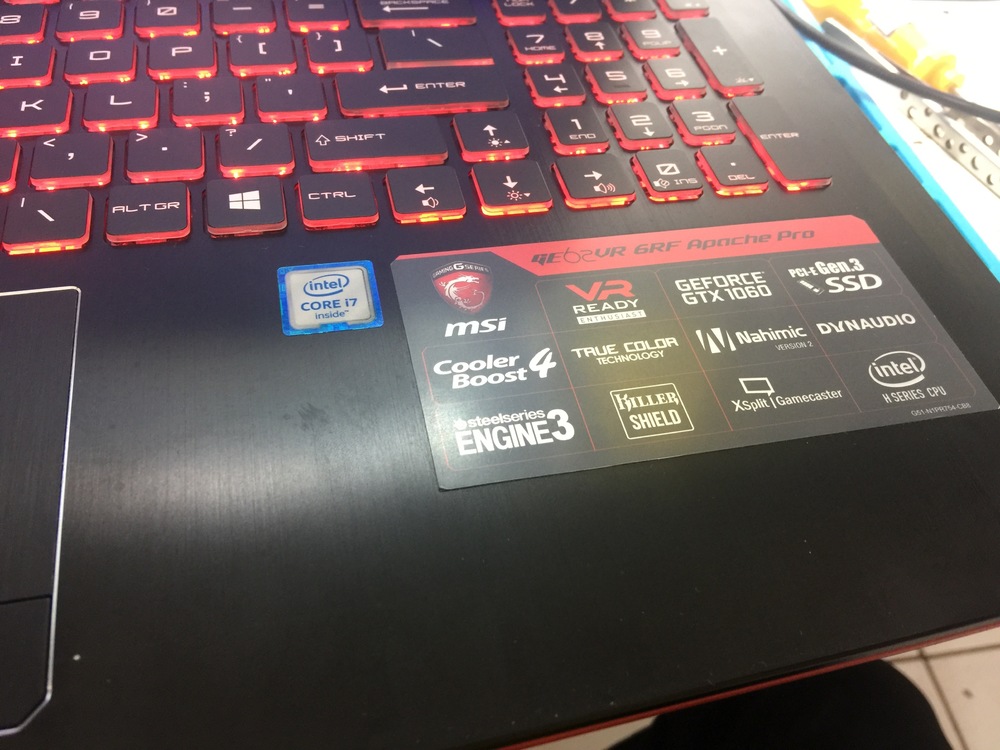

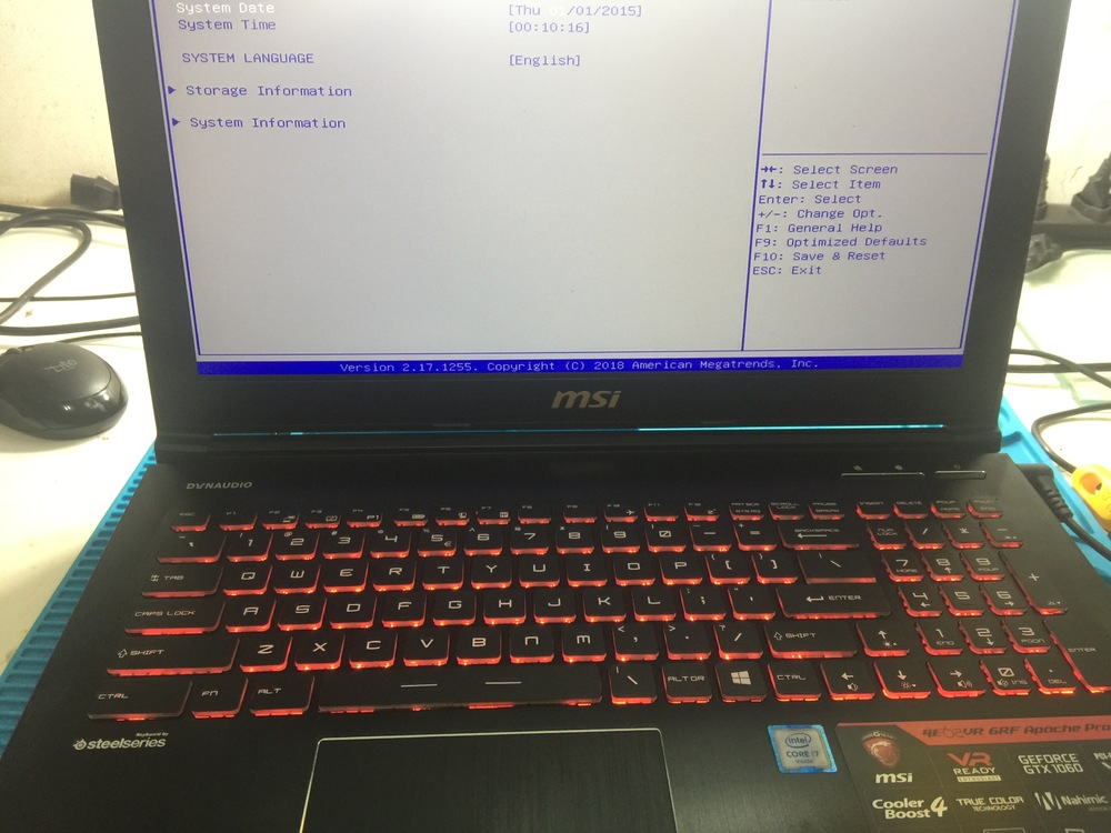

bom dia amigos ja e o segundo notebook dessa linha gamer da msi que chega por aqui com o mesmo defeito de liga e nao gera video fiz regravaçao da bios e nada dai fiz mais uma analise na placa e achei o pq18 danificado fiz a troca e funcionou
