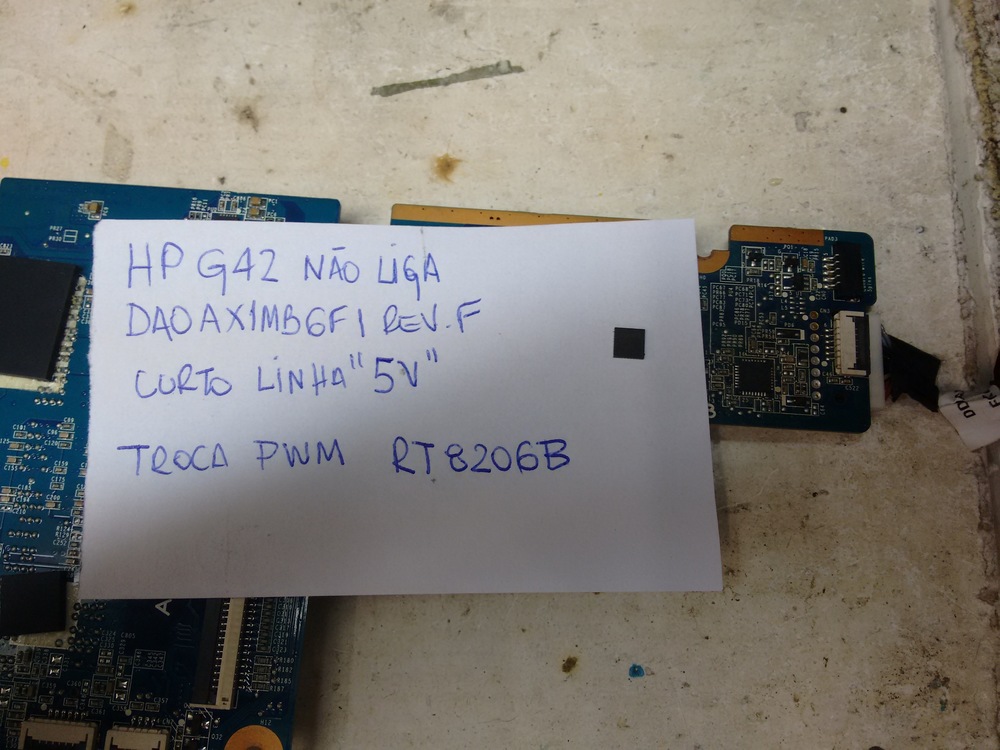

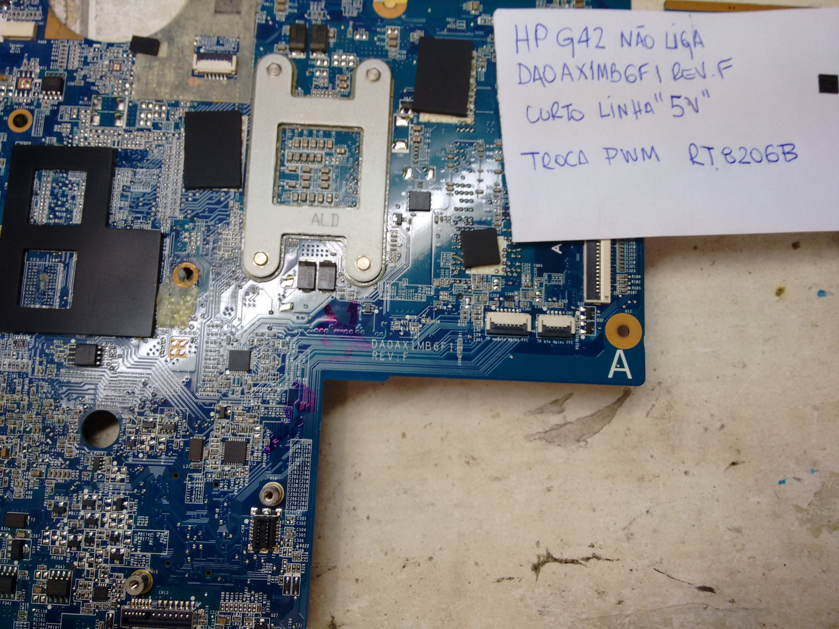

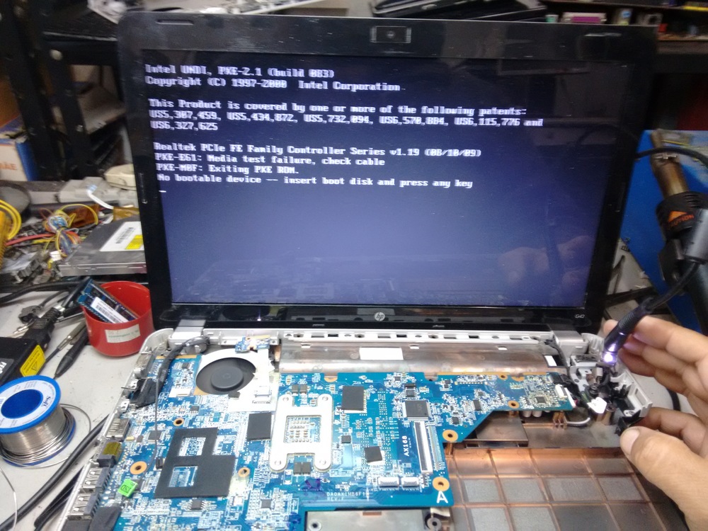

Entrou aqui na oficina este notebook hp g42, não ligando, constatei que não tinha as tensões de 5V e 3V. Troquei o PWM RT8206B e o notebook voltou a funcionar normalmente.
