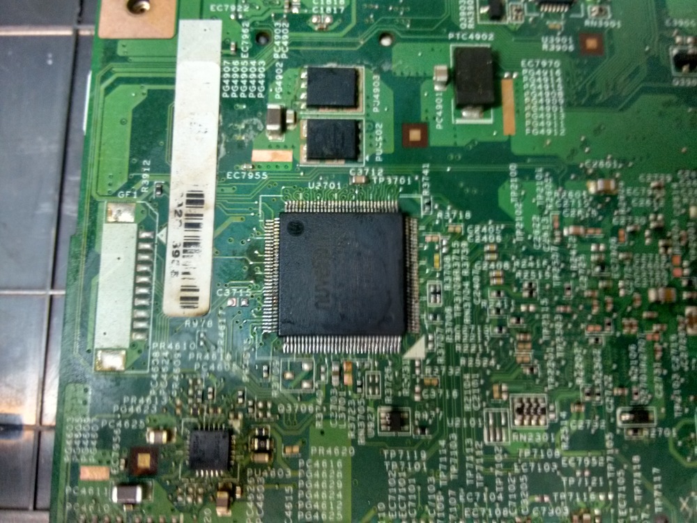

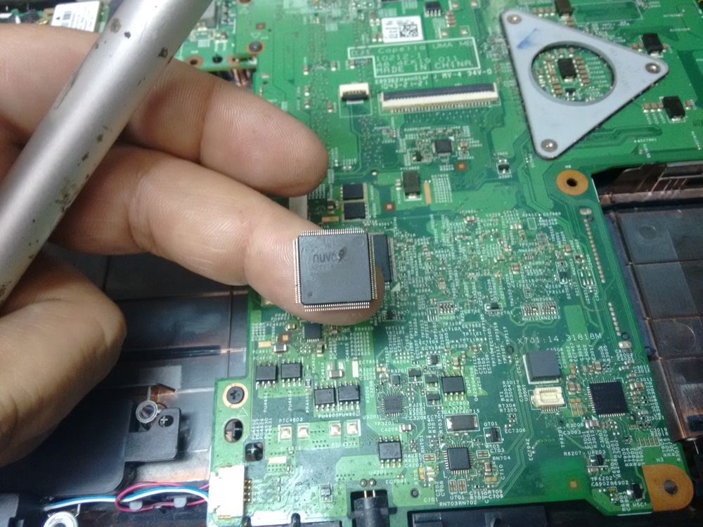

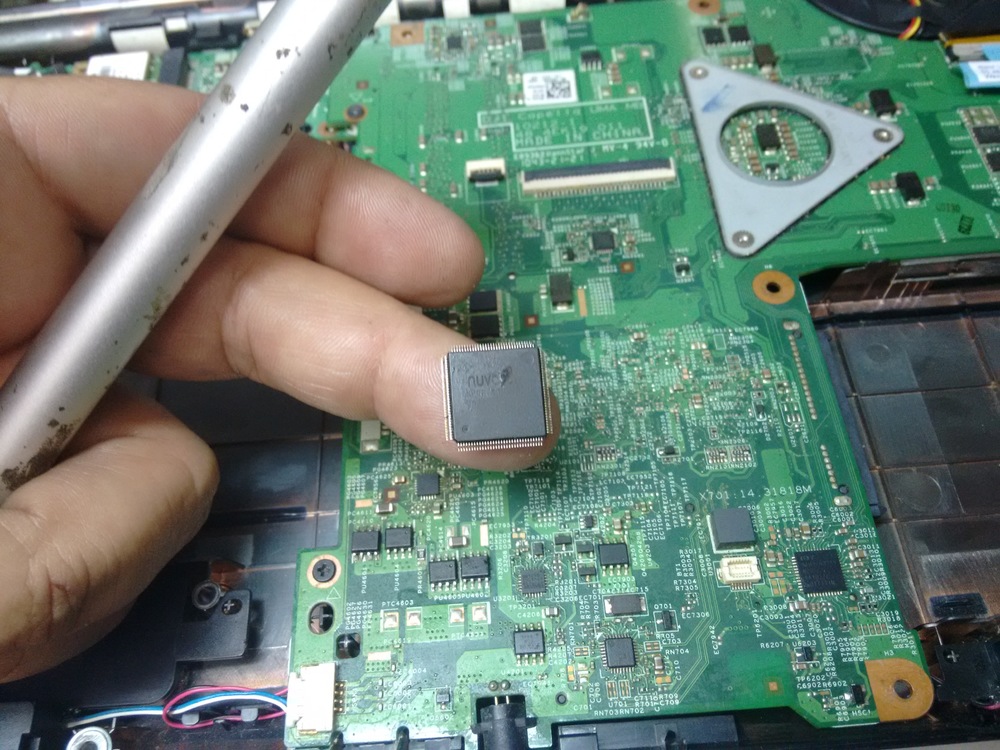

Entrou aqui na oficina este notebook dell N4030 não ligando, apos analise no circuito constatei que o super io estava com defeito, substitui o super io NUVOTON NPCE781BA0DX e o notebook voltou a funciona normalmente. Segue algumas fotos que tirei.
