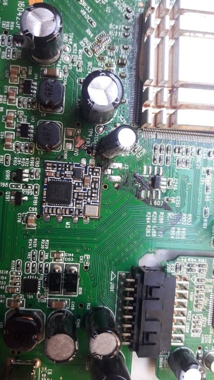

cinebox Fantasia X,liga e desliga
galera estou com um cinebox fantasia X
ele liga aparece a imagem do inicio em seguida pisca led vermelho e desliga
ja fiz as mediçoes nas bobinas capacitores e estão chegando as voltagens certas alguma dica por gentileza? fiz uma resolda na memoria tbm e continua mesma coisa
detalhe qdo eu aperto em cima daquele discipador prata que tem no meio da placa em cima do processador altera o consumo na fonte de bancada, ja fiz uma resolda mas nada mudou

não, não tenho gravador de eprom amigo =/, unica coisa estranha é que ele da sinal de vida qdo eu aperto a placa no meio , da impressão que é alguma solda fria, porem ja fiz resolda e nada
  • Autor
na verdade ele chegou morto nem ligava, após fazer os testes eu troquei um capacitor em curto, ele deu sinal de vida, porem aparece na tela a imagem do inicio dele de Boot, e pisca led vermelho e desliga
Ele só gera imagem se pressionar em cima do dissipador?

sim tem que da uma mexida na placa ai da sinal do led verde, ai fica tela do boot e pisca led vermelho e desliga
  • Autor
nunca removi o processador desses aparelhos sempre resolvi identificando curtos mesmo, não peguei nenhum pra regravar eprom ou até mesmo igual esse que aparantemente é o processador
@Felipe Malengo Você fez a ressolda com a estação de ar quente?
Muito provável que seu problema seja solda fria em algum componente, com a estação de ar quente eu faria uma boa ressolda em todos os componentes smd dessa placa, faria uma ressolda geral, e por fim tentaria uma regravação de eeprom, como você não tem gravador isso não será possível... pode tentar um recovery.

eu tenho sim estação, vou fazer isso que vc falou mto obrigado mesmo por sua atenção amigo vlw!!

Tem alguma cola na placa do Wi-Fi? Se tiver tire ela, tenho um cinebox optimo que ficava reiniciando e resolvi o problema retirando essa cola.
pow, pior que tem sim cara ta dificil tirar viu, inclusive ele chegou sem vida pra mim com essa cola preta ai, ai tinha um capacitor esquentando mto tirei pra testar fora da placa e realmente ele estava em curto, apos remover o aparelho ligou porem aparece imagem de boot do inicio só e ja desliga

então vou te explicar mais a fundo, sabe perto do conector da antena de wifi que derrete a cola la? então tinha um capacitor em curto qdo chegou pra mim esse aparelho tava morto, apos remover e testar o capacitor fora da placa realmente estava em curto, ai ele voltou a da vida, agora ligo ele na ponte ele só da sinald e vida qdo do uma envergada na placa mesmo fiz as resoldas nos componentes smd mas ta do msm jeito =/ tem varios capacitor pequeninos em volta do discipador bipando dos dois lados

eu até removi conector do wifi pra dar uma limpada que tava mto, onde tem aquele capacitor removido em cima da bobinha ali é onde tava tinha o capacitor em curto, porem a linha continua em curto, mas o capacitor eu testei fora e tava em curto realmente
Amigo, se tiver fonte de bancada regule para 1v e 100mah, coloque o multimetro em escala DC, prenda a garra vermelha da fonte na ponteira vermelha do multimetro, e preta com preta, feito isso teste os capacitores que apresentam curto direto nos terminais, e compare os valores medidos no multimetro, o que der valor mais baixo retire e confira se está em curto mesmo

vou comprar uma regravadora de eprom é baratinho no mercado livre tbm ja regravo tbm pra ver né
Gravadora faz falta demais, tem um tópico no fórum ensinando fazer, procure por: gravador com menos de 10 Reais. Sinceramente eu fiz e só uso ela, até hoje consegui gravar todos chips que precisei. Mas voltando ao seu caso, em primeiro lugar é preciso solucionar esse curto para dar sequência no reparo

acho que vou deixar pra la, o certo seria testar regravar a eprom mas como não aparece mto serviço desse aparelho pra mim nem compensa eu comprar nada a gravadora =/, acho que vou deixar de lado, mas obrigado a todos ai pela ajuda, chegou morto aparelho até ligar a tela de boot ele liga, mas dps desliga novamente, eu mexo mais com celulares mesmo pego esses reparos as vezes, mas sem um esquema elétrico e sem a gravadora é complicado não tem como testar
