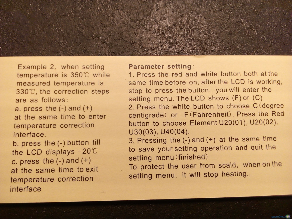

pois  é eu também vi essa informação mais não entendi direito o que quer dizer, tem que ligar ele pressionando os 2 botões ao mesmo tempo para que ele entre em um menu de configuração.
ai é só configurar alguns parâmetros e salvar e desligar e ligar novamente ai ele funciona pelo que eu entendi ele é microprocessado, o problema é que ele não veio com manual de instruções

Comprei esse ferro no Ali Express e veio com o mesmo problema. Tenho conhecimento básico de eletrônica, mas percebi que o ferro está "desarmando": a resistência aquece bem pouco (mas aquece), depois aparece "OP", de open circuit. Daí, não dá para fazer mais nada.
Medi a resistência do elemento aquecedor e está uns 140 Ohms, com variações.
Pelo que entendi do manual, o ferro tem que funcionar sim sem nenhuma configuração. Pressionando os dois botões ao mesmo tempo e ligando, dá para escolher entre graus C e F. As outras configurações são para ajustar a marcação da temperatura se houver divergência, por exemplo: se o ferro marcar 180 e você medir com um termômetro e estiver 185 graus C, dá para fazer o ajuste para o nível correto.
Abaixo umas fotos para pedir ajuda aos colegas mais experientes.
Agradeço a quem ajudar.

Primeiramente gostaria de agradecer ao colega que postou as imagens, e ressalto que curioso com o não funcionamento também abri (desmontei) para checar possíveis erros e não encontrei nada.
a não ser o fato dele ser micro controlado e ter um monte de funções e os componentes estão com ótima aparência e funcionando corretamente só que o ferro não esquenta  e é exatamente o que
o colega mencionou apôs segurar os 2 botões ao mesmo tempo ligar na tomada ele entra no menu de ajuste apos os ajustes que são simples ele continua sem funcionar.
