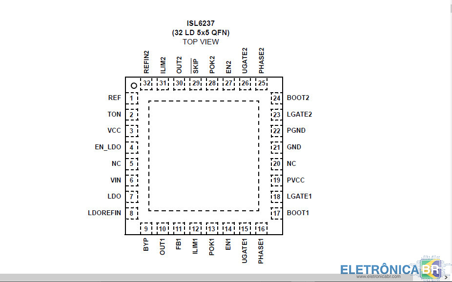

Bom dia a todos, estou com essa dúvida de compatibilidade entre esses dois componentes, o TPS51427A e o ISL6236 pela lista de compatibilidades aqui do forum o compativel com o TPS51427 seria o ISL6237, mas analisando o datasheet do 6236 eu acredito ser compativel, só gostaria da opinião de alguém mais experiente no assunto.

Boa noite @christian.ricard ,
Dei uma olhada no datasheet dos referidos. Realmente "as pinagens" são iguais, porém, o tps51427a fornece o dobro de corrente nas saídas (200mA) contra (100mA) do isl6236. Também a tensão de referência que tais circuitos fornecem com diferença de 50%, 10mA do tps contra 5mA.
Enfim, o tps51427a daria para colocar no lugar do isl6236, o contrário não. Caso o projeto necessite de mais de 100mA na saída, ele iria aquecer muito entrando em proteção, na melhor das hipóteses.

Em 01/03/2020 às 00:13, INFORTECH disse:
 o pino 5 do tps é um pino de vref3 e no pino 5 do isl6236 NC
Em 29/02/2020 às 22:41, ohm disse:
Bom dia, obrigado pelo retorno.
 Vou verificar se daria certo.
Muito obg. Abraços.
  • Autor
Bom dia, obrigado pelo retorno, no ISL é Vref3 tb, no RT8206 que é NC.
Abraços.
