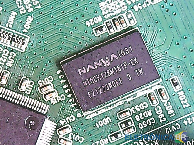

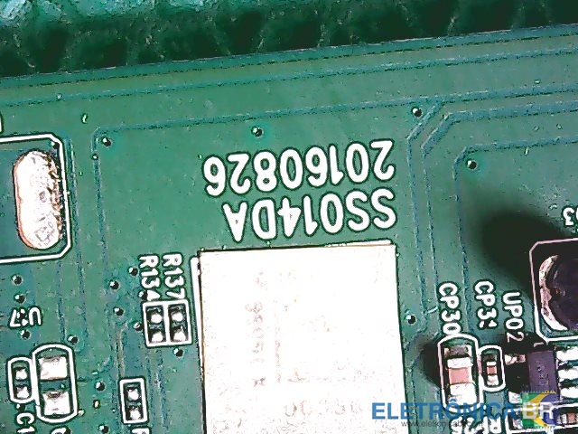

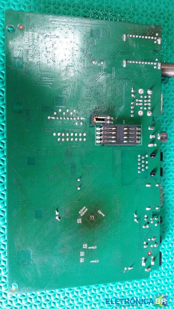

fotos  em anexo lembrando que ele chegou aki totalmente parado em led vermelho  regravei eeprom  aferi as tensões  ele liga mas fica rebootando removi os dobradores e o demodulador e ele continua reiniciando as vezes  apos recovery ele liga abre menu e reinicia processador aquece normal demais componentes não tem aquecimento lembrando que o aparelho é meu comprei como sucata .

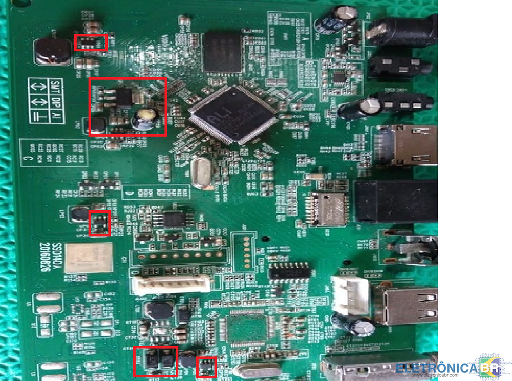

verificou este capacitor eletrolítico ao lado do processador e o regulador de tensão??? na imagem que eu estou repostando, verifique os pontos circundados em vermelho quanto as tensões nestes pontos. e reporte o que encontrar ok
  • Autor
de cima pra baixo pl05 5v  up03 1.5v  lp02 1.1v  lp03 3.3v  lp 04 1.2v  capacitor eletrolitico  cp 59 foi trocado o ponto amarelo no fundo dele é cola que  colei o dissipador .

Capacitor CP59 100ufX16V com ESR alterado. Capacitância normal. Trocar sem medir e testar. Se não resolver, inverter os reguladores das fontes de 3.3V com a de 1.2V (fique tranquilo com a troca. Apesar de diferentes, estes reguladores são ajustáveis e a tensão ficará ok nas respectivas fontes). Com a alteração do capacitor o regulador também se altera e surta, fazendo o aparelho reiniciar. O aquecimento do processador deste aparelho é normal e, geralmente, não faz o sistema reiniciar. Caso não resolva, troque o regulador da fonte de 1.2V e mantenha o original da de 3.3V.

@barcelos32 amigo para min aqui foi certinho inverter os reguladores funcionou ,aqui acontecia de reiniciar quando ja estava com cabo de rede ligado ou conectando depois ele reiniciava, muito obrigado pela dica
