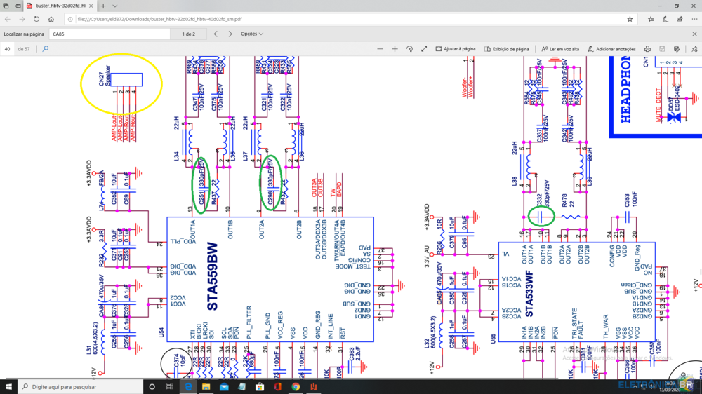

Boa noite amigos, Essa tv h-buster esta com o áudio pipocando, troquei o STA339BWS e os 2 amp 4558 e não resolveu, testei todas as  tensões e esta tudo normal,
Algum amigo que já pegou esse defeito que possa me da uma dica porque na verdade não sei mais oque fazer, segue foto da placa Obrigado.

@ohm Bom dia, a saída av o áudio do lado esquerdo esta zumbindo e lado direito funcionando com áudio limpo sem ruídos,
Mais alguma dica vlw.
@JBAHIA qual das linha R ou L que  tem o ruído ?
esses capacitores deve ser testados fora da placa de acordo com sua linha de defeito .

Não acredito que essa falha esteja na área de amplificação, pois, saída de áudio do av não sao comum.
Como está apresentado também defeito nas saídas "av", vamos pensar o que podeia causar o defeiro em ambos locais.
Seguiu a dica do nosso amigo @GameMax , a fonte é comum entre todos estagios. Toque esses capacitores.
Tentou fazer atualização dela?
Tem saída para fone de ouvido, como está  o áudio lá?
Suspeito que está ocorrendo uma falha nesse processamento de áudio.
Aguardo retorno dos capacitores do secundário da fonte e saída de fone de ouvido.

Fiz os testes dos capacitores da fonte esta todos bons, fone de ouvido ela não tem ela tem saida out e esta com o lado L zumbindo e lado R normal, fiz atualização e não resolveu. achei uns curtos no N1 pino out e gnd percebi que poderia ser curto no Tuner segue imagem.

Retire os indutores L1304  e L1310, que saberemos se o curto nessa malha de 5v_tuner está pro lado do tuner ou para trás.
 Capacitores cerâmico smd são mestres em apresentar fuga.
Ah, uma coisa que esqueci de perguntar. Tente diferentes fontes de audio (av, hdmi, smart se possuir, tv) para ver se manifesta  todas.

Já tinha retirado os indutores L1304 e L1310 não deu imagem pelo tuner e não pipocou o áudio, o hdmi pipoca o áudio bem pouco, liguei a áudio digital na soundbar não pipocou e quando dei mute na tv notei que mesmo com o mute na tv continua pipocando, o áudio pela saída digital na soundbar não pipoca, saída AV esta zumbindo, testei todos capacitores cerâmicos e estão todos bons. vlw.

@wevertonsilvva Bom dia,troquei o ca84 e o ca85 não tem na placa, mesmo sintoma vlw.
oi amigao,estava com esse problema,entrei no menu e fui ate,som e desativei o spdif mode
Show, estava com a minha HBuster também com este mesmo problema, desativado o SPDIF Mode, resolveu.

valeu pessoal por compartilhar suas experiencias o spdif resolveu o problema.
Obrigado brother, estava pensando em me desfazerda TV e fiz o que vc indicou e resolveu meu problema. Muito obrigado mesmo!!!!
