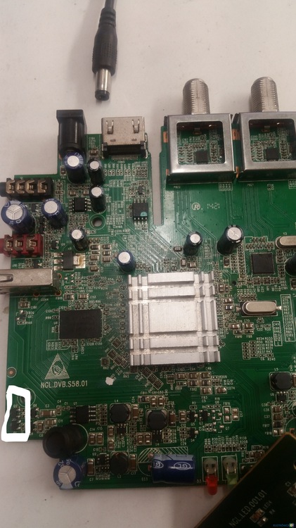

  • Autor
Analizando a placa com a camera encontrei 3 capacitores ruins ao redor do processador fiz a troca e o congelamento parou obedece os comando do controle .
Agora liga 10 minutos ligado ele desliga e liga novamente.
A foto da placa com a localização do componente que falei anteriormente.
Obrigado

Boa Tarde Nike sim estão estáveis esse cinebox não estava chaveando os 12v no q1 análize inicial .
fazendo os testes encontrei os curto na bobinas dos dobradores e no capacitor próximo do conector do led fiz a troca do capacitor e retirei os dobradores . Acabaram os curtos da placa porem não subia ainda os 12v no q1 como não tenho outro e não tem na net troquei de lugar o q1 para o q2 o aparelho voltou a ligar com o congelamento .
Voltei a analizar próximo do processador e encontrei 4 capacitores ruins fiz a troca e parou  o congelamento e obedece os comandos do controle .
Ao passar 5 até 10 minutos ele reinicia e fica neste ciclo .
Sei que tem um esquema de jampear   pino 1 para o pino 2 no q1 ou q2 pois os 2 são iguais mais não sei quais são essa sequência.
Sei que o q2  está ruim pois aquece fora do normal  e foi retirado da posição do q1.
Se souber o esquema do jamper ou o substituto .
Lembrando que está sem os dobradores o aparelho não coloquei ainda
Fico grato pela a ajuda

Amigo, manda uma foto nítida do local onde está estes transistor Q1 e Q2?
Quanto a fazer o jumper, te aconselho a não fazer, melhor resolver o problema, também da pra colocar outro componente equivalente no lugar, se nçao me engano acho q é mosfet, só não lembro se é canal P ou N!
Um duvida, se vc desligar no controle remoto o aparelho desliga e fica em stamby? caso sim,  se vc ligar pleo controle remoto o aparelho liga?

Está marcado na foto com contorno branco é só clicar nela que amplia.
