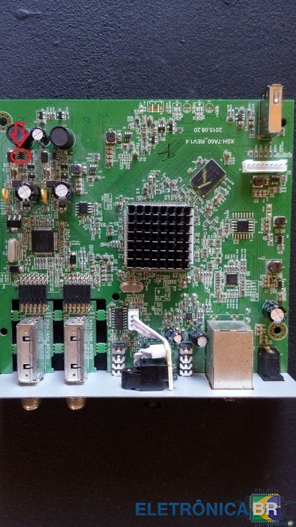

Estou com o Tocomsat Combate HD com 11v no tuner 1 e não estou conseguindo fazer a busca dos canais, pq não está reconhecendo a antena. Onde será o problema? Já revisei todos os cabos e os conectores e o lnb, todos funcionando normalmente.

Ja abriu o aparelho e conferiu as tensões internas do mesmo? Se possível mande fotos da placa.
Em 24/07/2020 às 21:59, Dj Mario Carvalho disse:
Olá @GameMax !
Sim, abri o aparelho e medi as tensões: L2 5v, LA4 3.3v, LA5 1.5v, LA8 1.1v e a LA9 1.1v. Segue a foto da placa do aparelho.
@Dj Mario Carvalho Já trocou o CI CAxx ou Cuxx Drobrador de tensão dos 14/18V? Pode ser ele que não está funcionado, também verifica se Pino (4)
Marquei na sua foto onde fica e estou enviando o esquema dele!
20200527_130649.thumb.jpg.5ceca8bd4fb736c13c3014b529f3d8a4.jpg do Enable dele está recebendo 3.3V!

Medi as tensões no CA5JD que fica na posição U10 do tuner 1 e está medindo no pino 4 EN 9,4v, e o CA5JD que fica na posição U11 do tuner 2 está mendindo no pino 4 EN 11v.

@Dj Mario Carvalho Então, estou achando estranho este valores que você falou, veja na imagem abaixo que  Pino 1 (LX) é onde tem marcação no CI e é onde sai os 14/18V,. Verifica qual a tensão no Pino 1, e veja se esta entrando 12V no Pino 5 (IN), compara com T2, outro teste seria trocar o CI do T2 com T1!

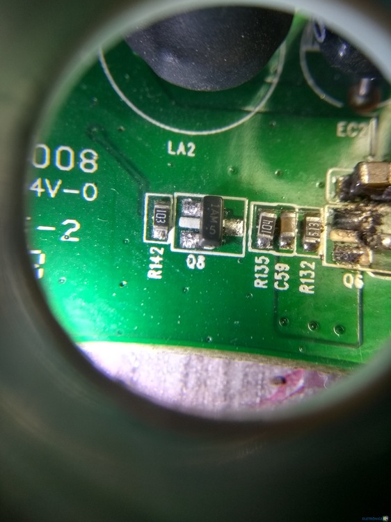

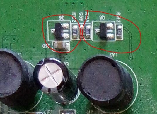

olá bom dia,
você tem a referencia dos componentes Q6 e Q8, e os resistores R135, 142 ? Obrigado (Tcomsat combate)spacer.png
