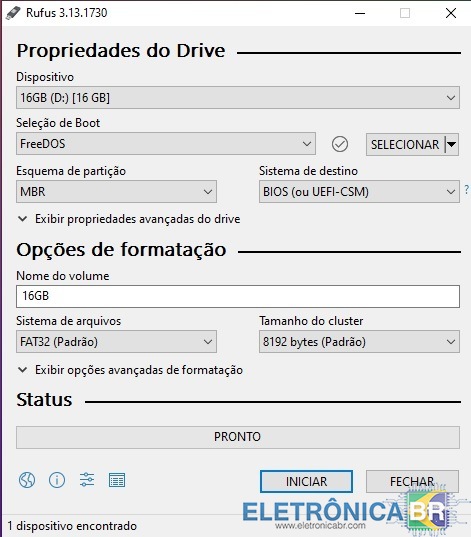

- Criar pendrive pelo rufus via dos e inserir o arquivo na raiz do pendrive.

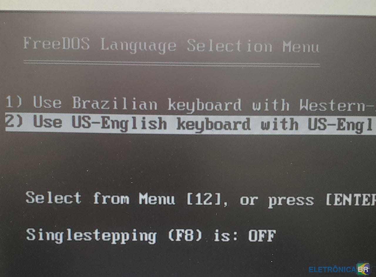

- reinicia a máquina e bootar a unidade (recomendo usar teclado inglês)

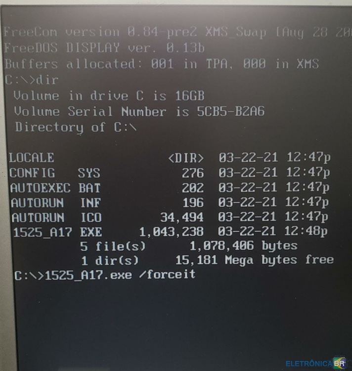

- digite dir e pressione ENTER, digite o nome do arquivo de atualização com extensão e depois /forceit. (EX: bios.exe /forceit)

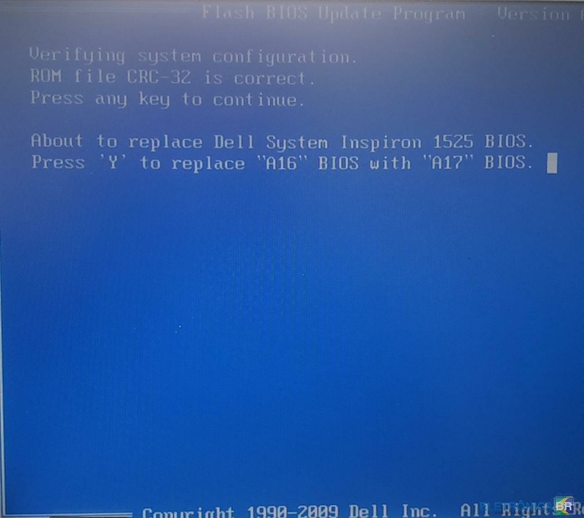

- vai abrir a tela de configuração e é só confirmar.
