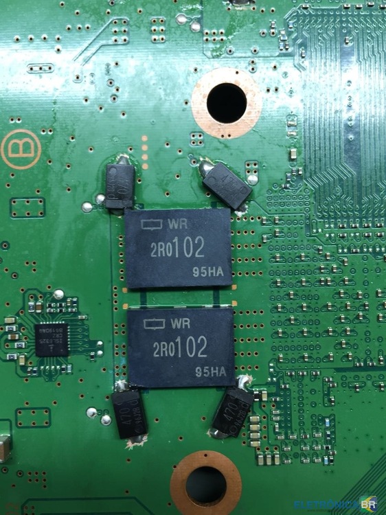

Boa tarde a TDS , eu estava com 3 PS3 fat meus e aproveitei a folga da bancada pra mexer neles. Fiz o esquema dos nectokins por tantalos e não funcionou . Pra minha  surpresa , eu apenas removi os nectokins e eles funcionaram de boa , recuperei os 3 com o mesmo método. Fica a dica aí pros colegas.

Só uma sugestão aos amigos que executam esse método, sempre retirem os NEC/TOKIN, pois, em alguns casos eles colam suas plaquetas internas reduzindo muito a resistência ohmica desta linha que já é bem frágil, então somente colocar os tântalos em volta poderá com o tempo causar avárias na fonte de alimentação desta linha. Abraço a todos e fiquem com Deus.
