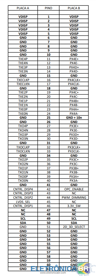

Boa tarde pessoal,
Qual a probabilidade de duas LCD's da mesma marca, ambos LVDS 51p serem compatíveis ?
deixo o circuito de LVDS de cada uma abaixo.
Agradeço pelas ajudas.793696375_CapturadeTela(37).thumb.png.6a0bb275a99902eb5ffddc8aff1909d7.png1152677180_CapturadeTela(38).thumb.png.6ed1dd3b3c0dadbe5d294c89ec52e522.png

Segue o pinout das placas abaixo:
NC = Não Conectado
Negrito: Sinais iguais aparentemente

7 horas atrás, godoy7l disse:
são televisores de modelos diferente, mesma marca porem o código do lcd é outro? Se sim, é complicado adaptar, talvez nem seja possível!
  • Autor
Obrigado pela resposta,
Um display é o LC470WUE-SAA1 (LG Philips danificado). O problema é que no manual de serviço não fala o modelo do display, e eu não tenho o outro lcd ainda, então não possuo o código dele.
O que consegui foi o pinout do conector lvds na placa principal que vai pra t-con (51P).
Aparentemente a maioria dos pinos transmitiriam os pares de sinal, sda, scl e clock identicamente a conexão original. Porém os pinos 42-46 tem um sinal divergente.
Queria entender qual a função/necessidade/comportamento do sinal que sai/entra nesses pinos.
Com osciloscópio consegue identificar os pares de sinais lvds, um par de sinal de clock e data, entretanto fica complicado saber se é tx0, tx1, tx2, tx3 pois tem diferença entre eles, um transmite sinal R, um sinal G, outro os tres sinais (RGB) e também tem o de sinais de sincronismo e por aí em diante.
Amigo, a V-CON é igual??
Nunca vi adaptar telas de v-cons diferentes.
Se as v-cons forem iguais, porém controladoras diferentes, ai sim dá para adaptar fazendo algumas mudanças de flat e de pinagem.
