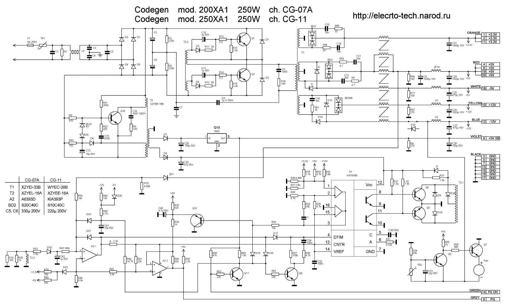

Boa tarde ... Estou com uma fonte atx desktop semi nova nao apresenta nem um defeito visual porem ela nao da start quando ligo cabo de forca ela ja faz barulho aquele chiado de quando ta oscilando quando dou start nela ela da meia volta no cooler ,comeca a ligar e desliga .
Alguem tem ideia de onde posso comecar a verificar essa fonte . ?

Primeiramente começe medindo as tensões de cada saida e informando no seu post !
Em segundo lugar procure por diodos de saida em curto.
Uma boa pratica nessas fontes é trocar todos os capacitores de saida.
A sua fonte usa um controlador PWM KA7500 e um comparador LM339 que verifica as tensões de saida.  Um esquema proximo a da sua fonte pode ser visto na figura abaixo:
Boa sorte ;)
Meça continuidade entre o fio preto (TERRA) e os 3 fios de saida, 12, 5 e 3,3v, se der menos de 10 Ohms tem diodo em curto nessa linha.
Certamente vai resolver...

Ola Boa Tarde ....Esta Correto Problema  resolvido havia diodo matando a fonte ... Agradeco
  • Autor
Opa  de volta com mesma fonte ... tinha trocado o d28 ai ela  deu start porem hoje fui testar ela novamente ela nao deu start mesmo problema ...
Qual diodo vc trocou ?
