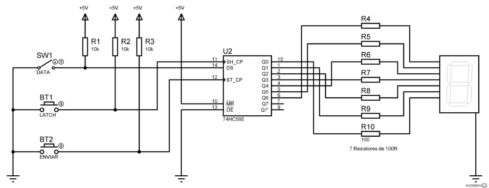

Segue leitura de datasheet: Você não tem permissão para visualizar links. Faça login ou cadastre-se.
Tem esse circuito abaixo, porém terá que estudá-lo, entende-lo e ver se aplica ao que se deseja.
A forma de utilização é simples! O botão SW1 representa o bit de entrada (pressionado é 0 e solto é 1, ou seja, botão pressionado é - e botão solto é .) A cada bit transmitido, deverá clicar em BT1 e em Seguida BT2. Terá que enviar os 7 bits (pressionar os botões BT1 e BT2 7 vezes).
O pino 10 é um Reset, para que ele funcione, deverá remover a ligação direta com os 5V, colocar um resistor de pullup (igual aos resistores R1, R2 e R3) e um botão para GND. O reset é feito após pressionar o botão de Reset e em seguida pressionar o botão de Enviar. Sugestão para o Reset:
Se desejar, pode ainda substituir o BT3 por um transistor NPN e usar o pino 9 como um reset automático após o oitavo bit.
Dica extra! Pode ainda remover o BT1, e R2 e ligar o pino 11 juntamente com o pino 12, porém deverá pressionar uma vez mais (apenas quando iniciar ou fizer o reset) o botão para iniciar os setups dos bits!

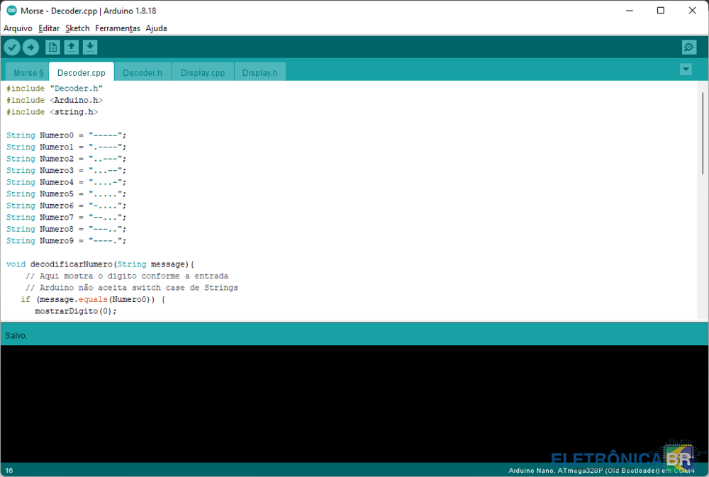

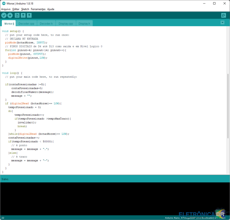

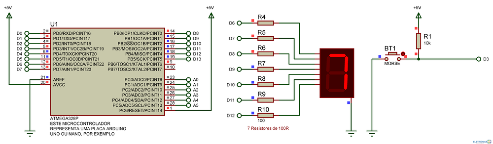

Pode ainda fazer utilizando um Arduino por exemplo.
Faça uma verificação de um botão pressionado... se o tempo for menor que x, então é um ponto, se for maior que x é um traço.
Pode usar um loop de 5 entradas, na qual cada entrada é armazenada em uma posição de um vetor...
Depois de preenchido este vetor,  poderá verificar se o conteúdo é semelhante a um predefinido (a tabela de códigos de 0-9).
Na verificação, fazer a exibição do resultado.
Pode ainda, no lugar do vetor, concatenar Strings e depois  comparar a igualdade...
Veja como ficou:
Flw...

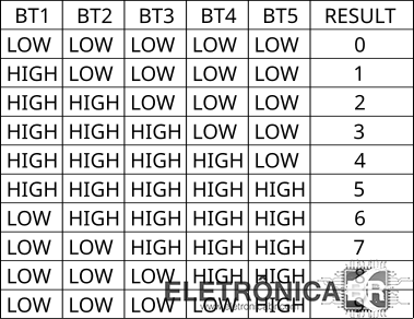

Voce tem a tabela verdade desse circuito para eu estudar?
Vou deixar essa parte do código para que te ajude com o restante da lógica:
Com isso, o restante da lógica é só realizar a comparação das Strings e exibir o resultado no display 7 segmentos...
Como pode perceber, eu fiz com String e comparação, acredito que te será mais fácil.

Sobre a tabela verdade, eu não fiz.

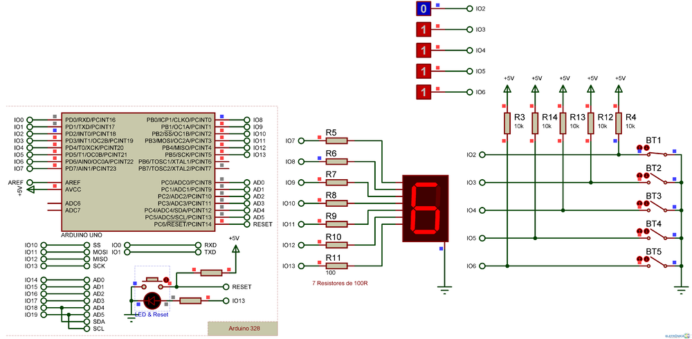

Mas eu conversei com o professor e tem que ser com 5 entradas mesmo com o logic states de zero e um no proteus, ou pode ser também um botão conectado ao terra e ao VCC.
Suas opções já não dariam, não sabe algum outro circuito com 5 entradas que mostre os números no display de 7 segmentos?
15 minutos atrás, Pietra Ester disse:
Será ainda mais fácil, basta verificar quais botões estão setados, comparar com a tabela de morse definida e exibir no display.
