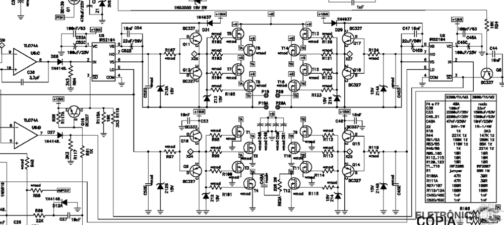

Boa tarde ,
Estou com um nobreak Ragtech Senium 3200 na bancada que estava com vários componentes queimados, com ajuda do fórum consegui identificar e trocar os componentes. Porém agora apresenta a mensagem de erro curto na saída. Desconfio do trafo, Mosfets e componentes associados assim como sinal de drive parecem ok. Seria possível disponibilizar cópia do esquema ou ao menos da região dos transformadores ?
Grato,
Renato
@Renato Maillo , para medir um trafo uso um trafo de no break (sucata)ligado a uma lampada serie. Solto fios dos braços do equipamento e injeto a tensão
  • Autor
ok obrigado, mas preciso do pedaco do esquema que tem as ligacoes dos dois transformadores grandes,

Em 28/07/2022 às 16:10, joao lima RV disse:
@Renato Maillo , já fui autorizada Ragtech e eles nunca disponibilizaram esquema de ligação ou característica dos trafos
