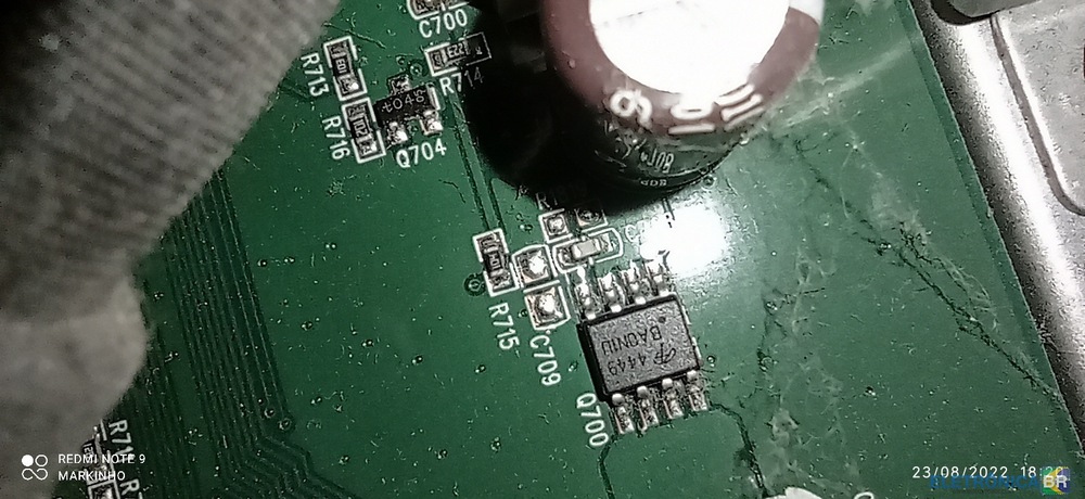

ola estou com uma tv aoc modelo L26W831 esta com tela branca
identifiquei um componente (U11) danificado na placa V-com
porem nao consigo identificar a numeração do mesmo que encontra-se carbonizado.
alquem poderia ajudar a identificar esse componente por favor.

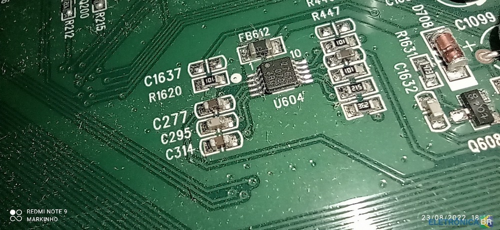

Boa noite esse daí é um amplificador operacional de quatro canais, antes de trocar mede caida de tensão nos terminais pra não colocar outro e puff , i7824DA me parece ser esse componete, se ajudei deixa o joinha 😃

@faberfera o componente que preciso identificar tem 8 terminais 4 cada lado esse que me mandou é diferente

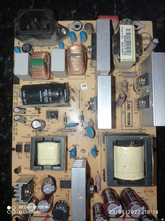

2 horas atrás, Markinhorico disse:
Seria está placa aqui? Pois o meu IC902 também carbonizou.
@Markinhorico Se necessita identificação do ic pwm, gentileza abra um tópico novo. Assim mantemos a organização. A tv desse tópico está necessitando identificação de um componente que fica na plaquinha próximo do display.

consequi identificar o componente atraves de outro forum
(EC5462A-G) mas nao acho para comprar alguem teria para me vender?
