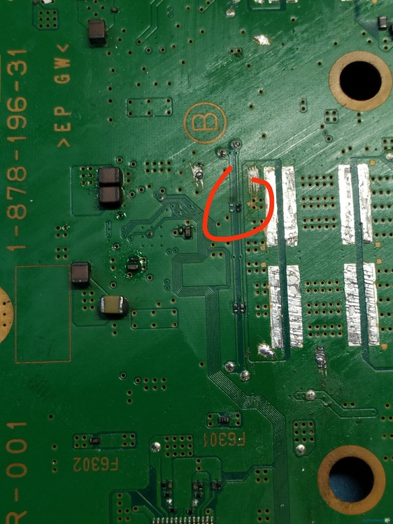

PS3 FAT CechL01 1-878-196-31 Quais componentes?
Boa tarde colegas, estou com esse PS3 que na hora que estava removendo os nectokin, tirei sem querer 2 componentes que não tenho certeza se são resistores e capacitores ou só resistores. Já procurei o esquema dessa placa mas não achei. Algum colega que tenha uma placa igual poderia me falar o que são e valores? Segue foto! Agradeço desde já.
veja valor no multimetro desse resistor que fica do lado. outra coisa não existe necessidade de remove os nektokin. basta coloca os capacitores em volta dele.

@arles Boa tarde colega, já verifiquei é bem baixa, mas tenho quase certeza que são diferentes por causa dos resistores que ficam na mesma linha, eles também são diferentes. Quanto a questão de não remover o nectokin, não é aconselhado por poderem afetar no funcionamento na linha mesmo estando com os tantalos, por outro lado não é indicado remover todos os nectokin dos 2 lados da placa e deixar somente tantalos. Desde já agradeço a disposição em ajudar.

Vamos lá!  Acho que posso ajudar. Tenho uma placa de sucata aqui e medindo é o seguinte:
Olhando na posição da foto  os dois da esquerda são resistores de 10 k ohms e os dois da direita são de 10 ohms.
beleza?  Espero ter ajudado.

Show, vou testar aqui e posto resultado. Desde já agradeço!

Pessoal desculpe pelo sumiço! Na correria! Troquei os resistores mas nada, vou trocar os capacitores de tantalo de  novo so que pelos novos que chegaram, desde ja agradeço e vou informando aqui!

estranho a minha ficava dando yload em jogos pesados quando retirei esses capacitores , ele nao deu mais yload e funciona perfeito , só nao sei pq.
