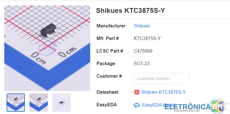

necessitava do esquema para identificar este "dito" que provoca a tela verde.
A Placa é T-com bn40-00124a, o componente Q5002

Pois esta complicado saber a referencia do dito cujo.
Vou tentar retirar uma de outra placa para ver o seu funcionamento.
obrigado
@miguero achei aqui em outro site um arquivo rar com varios pdf e nele tem um que vem com os esquema de montagem e desmontagem vou colocar aqui, em um dos pdf eu achei la o Q5002 (TR-SMALL SIGNAL;KTC3875S-Y,NPN,150mW,SOT).
e pesquizando bate com o componente : e pelo que vi essa placa ai tem varios igual entao eu testaria um ai de sucata para fazer logo teste.

@miguero olha ai o arquivo que eu fiz upload. Bom que tem um dos pdf com part list da serie toda. depois de baixar vc avalie la e faça um comentario abraços. e ressolvendo ai só editar teu topico para resolvido. Bom final de semana

obrigado  Lucena, vou ver na minha "sucata" alternativa
depois digo algo
abraço
  • Autor
Boas Lucena,
Foi uma tentativa sem sucesso.pois continua com chuva verde
