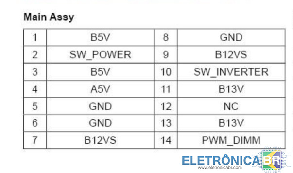

estou com uma tv monitor Samsung LT22B300LB fiz a subistituicão da placa de força. porém não tinha o cabo de 14 pinos q liga a placa de força a placa principal.
 consegui os conectores e tentei montar um cabo. mais sem sucesso. do lado da fonte e fácil de montar por q especifica todas as tensões mais do lado da placa principal,não especifica nada .
alguém poderia me dar uma luz de como montar esse cabo pfv.
