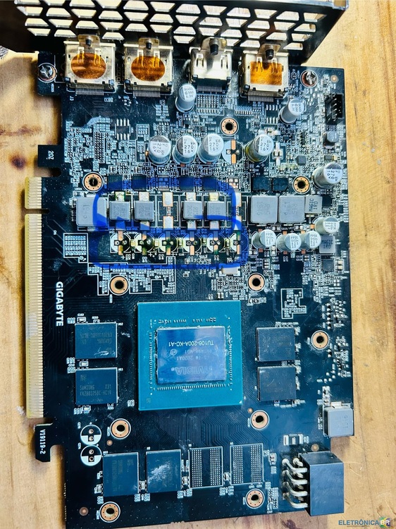

Rtx gigabyte defeito
Estou com essa Rtx 2060 da gigabyte na bancada e preciso de uma ajuda de quem souber o que possa ser, a placa está em curto na parte do vrm da gpu, e as outras como o 1,8 e pex e memória estavam apenas com uma pequena fuga, provavelmente por causa do curto da gpu, ent eu levantei as fases da gpu e o curto saiu do vrm e só ficou o lado da gpu, então injetei tensão com a fonte acimetrica e olhei com o sensor de temperatura mas absolutamente nada na placa esquentou, tanto na frente como atrás, tirei os capacitores logo depois das fases e nada, será que poderia ser algum capacitor em curto? Ou o chip teria estragado mesmo? Se alguém poder ajudar eu agradeceria
