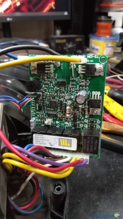

Boa tarde à todos !!!
Estou precisando do esquema do Nobreak TsShara Mini 600 mod. Ts-134. Estou com um nobreak com suspeita que o mesmo não está carregando a bateria em modo Rede... Está acionando a saida em modo rede e também acionando a saída em modo bateria, porém, após trocar a bateria verifiquei que a tensão da bateria não sobe quando está no modo rede. Para ter uma análise mais completa solicito a ajuda do esquema...

Já Observei que a tensão de entrada no LM317 está abaixo de 12V. Inicia com valor alto e após diminui. Na saída do Lm317 Está com 1,45V. Possibilidades de defeito o próprio Lm317, algum resistor de acoplamento ou o capacitor inicial com fuga. Vou verificar e assim que tiver a solução postarei no fórum ...
  • Autor
Postando a  solução após 1:00 hora aproximado em teste monitorando a carga da bateria.
A tensão na saída no pino 02 no anodo do diodo D4 passou a ter 13,6V com a bateria nova quase completa. Pós diodo Katodo de D4 saída para bateria 13,4V, aqui é considerado a perda do diodo. Os resistores não estavam abertos ou alterados. Pela Regra da lei de Ohns sobre o R9 deverá ter proximo de 5V e foi feito a leitura confrontando com a teoria. A entrada subiu de 10.9 V para 19V aproximados, firmando aqui uma fuga dos dois sendo capacitor C22 e o proprio regulador Lm317 que por sinal aquece muito e que no projeto inicial poderia haver um dissipador para dissipar a temperatura. Então, a substituição do Regulador LM317 e o filtro de entrada resolveram o funcionamento da carga da bateria. Aumentei a tensão que o capacitor suporta pois o original estava com 35V, mas observei que na partida havia picos superiores e preferi colocar uma folga no filtro para aumentar o tempo de vida últil. Este aparelho fica em um ambiente em local de temperatura ambiente alta, assim creio que o defeito ocasionado foi por temperatura causando a fuga e o defeito do LM317.

Sabe dizer qual a tensão correta de entrada no Lm317 ?
Estou com um aparelho desse e a tensão está em quase 39v e ele aquece demais
A tensão de entrada para o carregador é fornecida pelo transformador.
O LM317 vai esquentar ate a bateria carregar, pode ser que a bateria esteja defeiruosa
Para aliviar o LM C22 pode ser retirado
22 horas atrás, joao lima RV disse:
Quando abri o aparelho,  C22 estava estufado e já havia até vazado. A tensão dele é de 35v, achei estranho pq a tensão que chega nele é de 38, 39v e é a mesma que alimenta o LM317
No caso troquei por um de 50v
